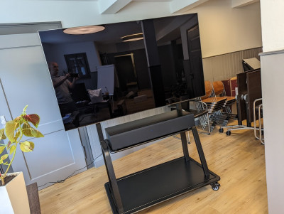

So, hier mal das Ergebnis mit dem Logilink Teil und einer AS-3500:
Passt quasi perfekt ... :)
... nur die Soundbar klingt noch etwas dünn - aber erstmal lass ich sie einspielen!
