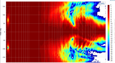

Bei allen Lautsprechern mit 2-Wegen sorgt eine Über-Unter-Anordnung von Hochtöner und Tieftöner zwangsweise für eine Auslöschung im vertikalen Abstrahlverhalten. Sieht dann ungefähr so aus:
Beachte die Verengung im Mittenbereich. Das ist übrigens auch ein Grund, warum viele Hersteller betonen, dass man eine 2-Wege-Box bitte nicht "hinlegen" soll.
Bei 3-Wegen oder 4-Wegen sieht das dann gleichmäßiger aus, wird aber nicht komplett verschwinden, solange es nicht koaxial ist.
Daher ist Decke und Boden erst mal zweitrangig, sofern es nicht um einen liegenden Center geht.
