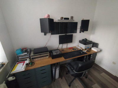

Moin zusammen!
Ich hatte vor einiger Zeit wegen Lösungen für Stereo-Lautsprecher bei Kleinkindern angefragt - das hat noch etwas Zeit. Der Kleine ist seit 5 Tagen bei uns und die Wohnung ist auch kurz vorher gewachsen und zwar um ganze zwei Zimmer. Da das zweite Kind noch nicht einmal geplant ist, habe ich also ein Home-Office-Zimmer bekommen, ca. 9m^2 klein und quadratisch.

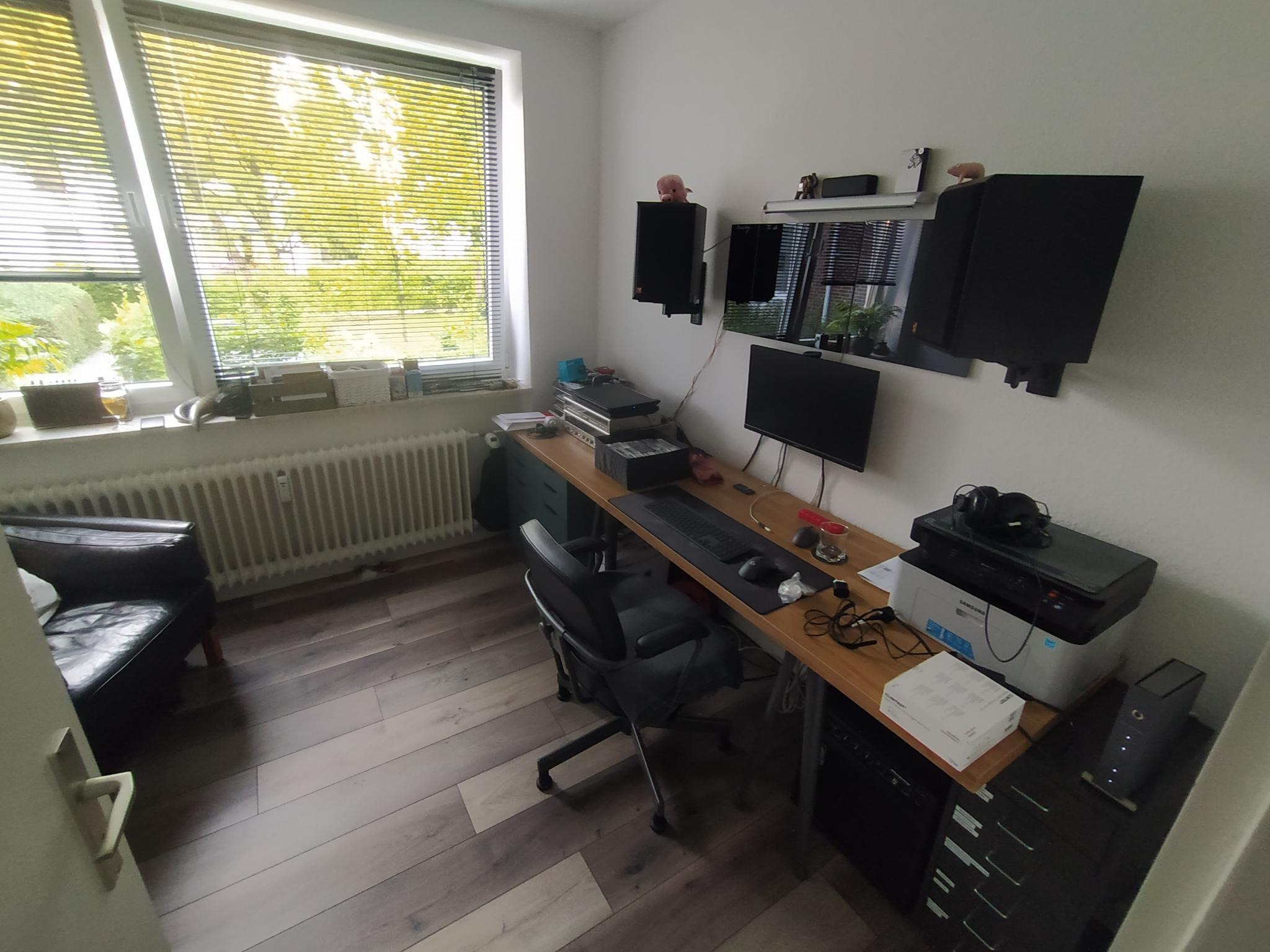

In der alten Wohnung hingen die Lautsprecher deutlich tiefer als auf dem Foto, eher auf Monitorhöhe. Das war aber oft unpraktisch, da ich dann die Laptops nicht öffnen und unter die Lautsprecher stellen konnte, daher jetzt auf Anraten meiner Frau die neue Höhe... Als Verstärker hat hier vorher eine kleine digitale 12V-Platine mit theoretischen 2x25W gedient. Da ich noch einen wirklich schicken Dual CV 1460 Verstärker aus den 80ern herumstehen hatte wollte ich ihn gerne nutzen, jetzt wo der Platz da ist. Die VU-Meter-Beleuchtung wird noch repariert. Leider war auch das keine gute Idee - klanglich bin ich zwar allemal zufrieden, aber optisch geht das einfach gar nicht und der Schreibtisch ist mir einfach zu voll.
Ich habe heute auch schon beim Ausfüllen von Anträgen wegen Kindergeld usw. gemerkt, dass hier kein Platz auf dem Schreibtisch ist. Gut, die Kassetten usw. kommen noch weg, sind ja gerade erst eingezogen und es ist noch nicht alles eingeräumt bzw. aufgebaut.
Auf jeden Fall muss ich hier etwas ändern. Die Lautsprecher nutze ich hauptsächlich zum Arbeiten, wobei hier immer Musik gehört wird oder Meetings stattfinden. Ansonsten kommt es ab und zu vor, dass ich auch etwas zocke. Zum Hörzimmer umfunktionieren möchte ich den Raum nicht, gleich nebenan ist das Kinderzimmer und da ich meistens nur abends richtig zum entspannten Musikhören komme passt das nicht. Dafür habe ich dann ja aber noch die Anlage im Wohnzimmer.
Nun schwirren mir einige Optionen im Kopf herum. Heute habe ich einfach mal meine Anker Soundcore 2 Bluetooth-Box benutzt und war damit eigentlich ganz zufrieden für die Hintergrundberieselung und bei Meetings. Zum Zocken könnte ich dann die Kopfhörer nehmen, wobei ich wirklich ungerne welche trage.
Die zweite Option wären die AS-125 (oder pro?), dann könnte ich mir den Verstärker sparen, würde die Wandhalter aber behalten und wieder etwas tiefer hängen - alles würde aufgeräumter aussehen und ich hätte trotzdem Top-Sound.
Die dritte Option wäre ein ganz kleiner Verstärker mit integriertem Bluetooth, das wäre nur ein Kabel mehr als bei den AS-125 aber dann hätte ich weiterhin diese klobigen Lautsprecher hier hängen...
Die AS-225 könnte ich zwar als Ablagefläche nutzen, aber klanglich wäre das auf dem Schreibtisch sicher schlechter als die AS-125 oder?
Ich bin echt unschlüssig, einerseits verbringe ich hier über 1/3 meines Tages und der gute Sound würde mir sicher auf Dauer gut tun von daher würden die 318€ auch nicht so sehr wehtun, andererseits könnte ich auch einen Mini-Amp für 50€ bestellen und wäre sicher auch glücklich.
Was meint ihr dazu? War jemand in einer ähnlichen Situation und kann mir eventuell noch Tipps oder Ideen geben?

p.s. Die aktuellen Lautsprecher haben eine nach oben abstrahlende Passiv-Bassmembran, für wandnahe anbringung also recht gut geeignet. Die AS-125 haben ein Bassreflexrohr nach hinten, damit würde ich mir Nachteile reinholen, oder?
