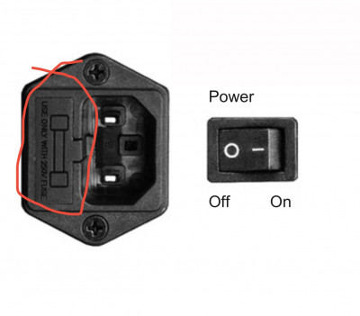

Ist die Feinsicherung neben der Netzbuchse noch heil?

Vielen Dank für den Tipp, die Feinsicherung habe ich total übersehen. Diese war defekt und ich hab sie ausgetauscht. Leider ist auch die neue Sicherung gleich wieder durchgebrannt. Ich versuch jetzt mal zu messen, ob ich das Bauteil finde, welche den Kurzschluss verursacht.
