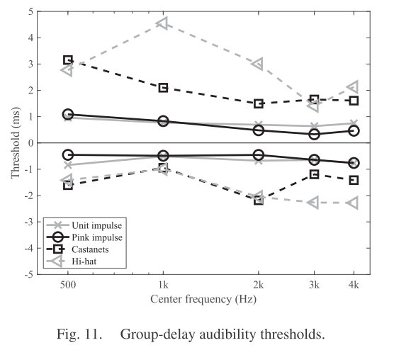

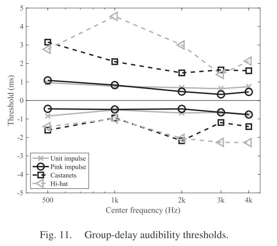

Die gemessenen Werte für die Gruppenlaufzeit der D'Appolito Anordnung sind mit angegebenen 10ms viel zu hoch - da dürfte bei der Messung etwas schief gelaufen sein.Christian_B hat geschrieben: ↑Fr 29. Jul 2022, 11:53 Dabei wurde ein Nachteil in der Gruppenlaufzeit dieses Systems erwähnt, wodurch ggf. eine Tiefenstaffelung von Instrumenten nicht gut wiedergegeben wird.
Dazu kann man am Verlauf der Gruppenlaufzeit (group delay, GD) mit dem Höcker bei der Trennfrequenz erkennen, dass die Chassis nicht verpolt zueinander angeschlossen waren, wie man es normalerweise bei einer Trennung 3. Ordnung macht, um die Gruppenlaufzeit gering zu halten.
Auch ein GD-Unterschied von 8ms zwischen 1.Ordnung und 3.Ordnung macht keinen Sinn.
Hier die Stelle im Video, die überhaupt keinen Sinn macht.
Das durch Phasenverschiebung verursachte GD im Bereich der Trennfrequenz eines 3.Ordnung allpass-Filter dürfte deutlich unter 0,5ms liegen (gilt auch bei D'Appolito Anordnung mit zwei Mitteltöner).
Auch beim Einsatz von Linkwitz-Riley Filter 4.Ordnung liegt das GD deutlich unter 0,5ms - bei XO um 2kHz.
Der mir aktuell bekannte Stand der Wissenschaft ist, dass unter 0,5ms GD selbst mit Spezialsignalen praktisch nicht hörbar ist (absolute Werte aber individuell sehr verschieden). Source: https://www.researchgate.net/publicatio ... ualization
Bei nicht "künstlichen" Signalen liegt die Hörbarkeit des GD deutlich höher.
Richtig ist aber, dass ein Allpass-Filter erster Ordnung 0ms zusätzliches GD verursacht (aber viele andere Probleme).
Die unterschiedlichen Höreindrücke die im Video geschildert werden, sind viel wahrscheinlicher auf die deutlich unterschiedliche vertikale (und auch horizontale) Abstrahlung zurückzuführen (hatte hier mal ein bisschen was zur vertikalen Abstrahlung verschiedener Filter geschrieben), als auf die Hörbarkeit von GD - aber das Thema ist sehr umstritten und das letzte Wort ist noch nicht gefallen.

Dies entspricht auch eher unseren Erfahrungen. Die nuVero 140 kommt bei ihrer Trennfrequenz auf einen Wert von etwa 0,25 ms.ctrl hat geschrieben: ↑So 31. Jul 2022, 18:50 Das durch Phasenverschiebung verursachte GD im Bereich der Trennfrequenz eines 3.Ordnung allpass-Filter dürfte deutlich unter 0,5ms liegen (gilt auch bei D'Appolito Anordnung mit zwei Mitteltöner).
Auch dies entspricht in etwa meinem Kenntnisstand. Bei Musiksignalen ist die Hörschwelle sogar noch größer und auch stärker frequenzabhängig. Im Frequenzband von 880Hz bis 3,5 kHz werden selbst 1 ms in einem reflexionsarmen Raum nur noch von wenigen Testprobanden herausgehört. Weiter heißt es:
"Derart große und abrupte Laufzeitfehler treten bei üblichen Lautsprechern nicht auf. Dies bestätigte der abschließende Hörtest, bei dem der Lautsprecher mit und ohne Phasenentzerrung (=Gruppenlaufzeit-Linearisierung) verglichen wurde. Selbst im reflexionsarmen Raum war kein Hörer in der Lage,, bei verschiedenstem kritischem Musikmaterial irgendeinen Unterschied wahrzunehmen."
(Aus: Zur Hörbarkeit linearer Verzerrungen in Räumen. K.Spiess; D. Leckschat; Institut für Technische Akustik; RWTH Aachen)

Ja, genau so ist es. Bei dem Youtuber muss sich wohl ein Messfehler eingeschlichen haben. 8 Millisekunden Gruppenlaufzeit sind niemals möglich bei einer Trennfrequenz von 2 kHz, selbst wenn man sich sehr dumm angestellt hat bei der Frequenzweichenabstimmung.Christian_B hat geschrieben: ↑Mi 3. Aug 2022, 17:06 Ein D'Appolito System wie bei der NV140 hat hinsichtlich des GD keinen Nachteil - sofern man es richtig entwickelt hat.
Ein GD ist zwar messbar, aber unter der Wahrnehmungsschwelle.
