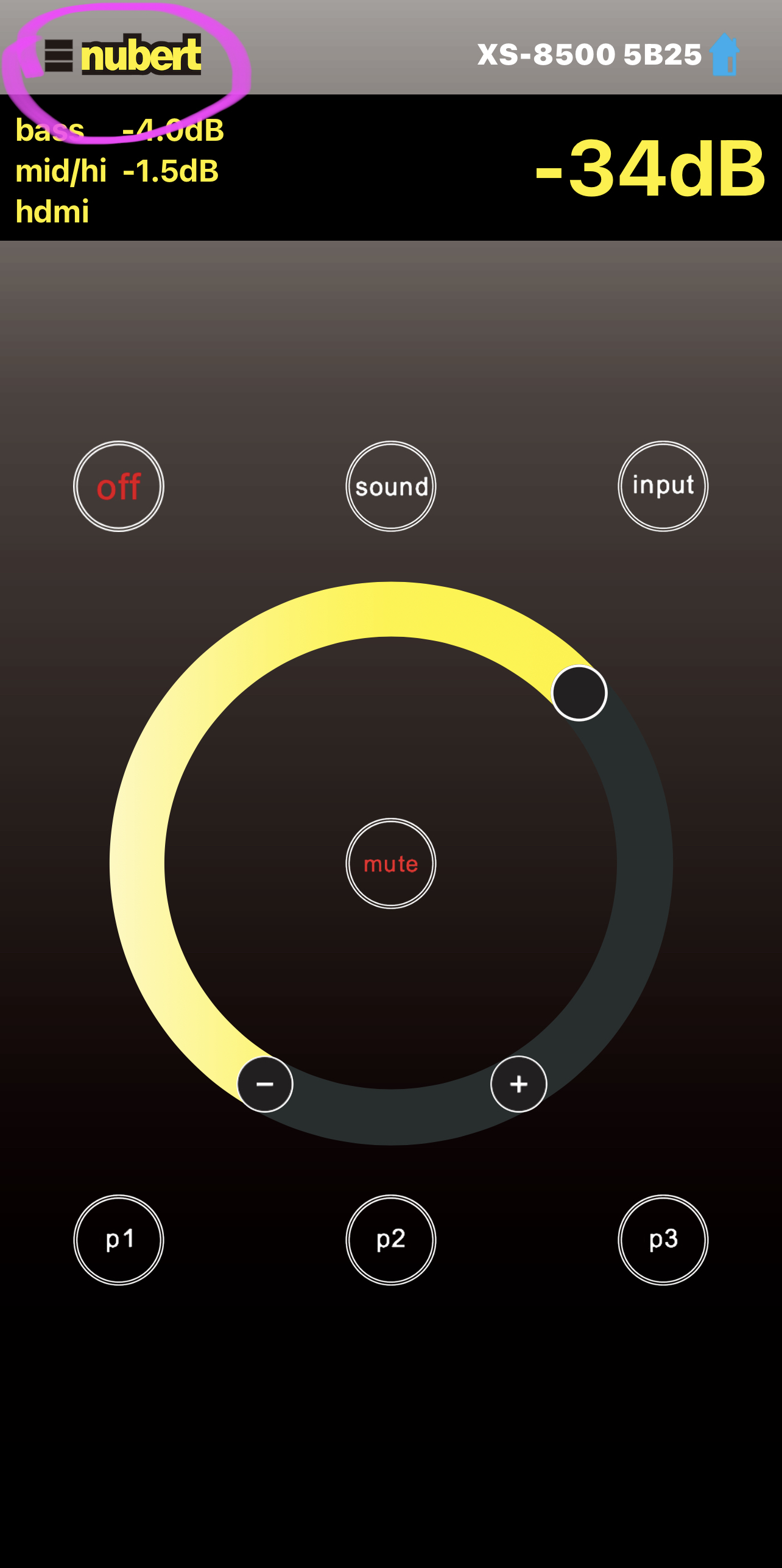

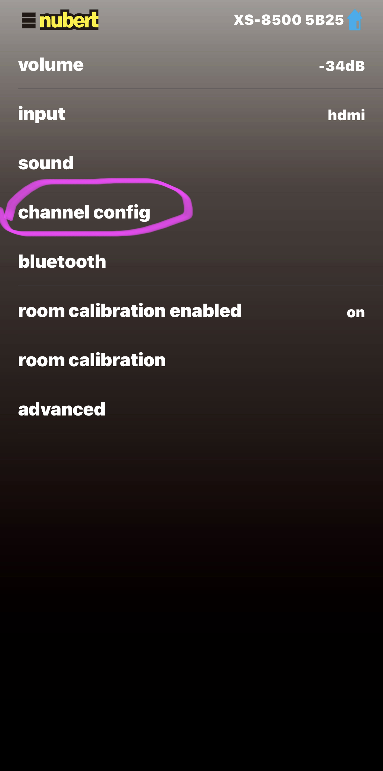

Ich hab damit gestern mit der Subwoofer Integration etwas experimentiert und kam zum Ergebnis:
Ohne Subwoofer klingt es mit X-Room Calibration, einer Senkung des Tieftons von -4 und System-hp 30 Hz in meinen Raum am besten. Unglaublich knackiger und fühlbarer, tiefreichender Bass.
Mit Subwoofer war der Bass einfach nicht mehr so „wie aus einem Guss“ mit dem Rest des Klanggeschehens verwoben.
Aber ich habe leider keinen XW-1200, vielleicht macht der den Job bei dir zuhause mit deinen Raum auch besser, versuchen würde ich es jedenfalls.
Mit Sub habe ich den System Hochpass auf 80 Hz gestellt.
Die Aktivierung des Subwooferausgang ist bei der XS-8500 etwas in der App versteckt, musste tatsächlich danach suchen.
