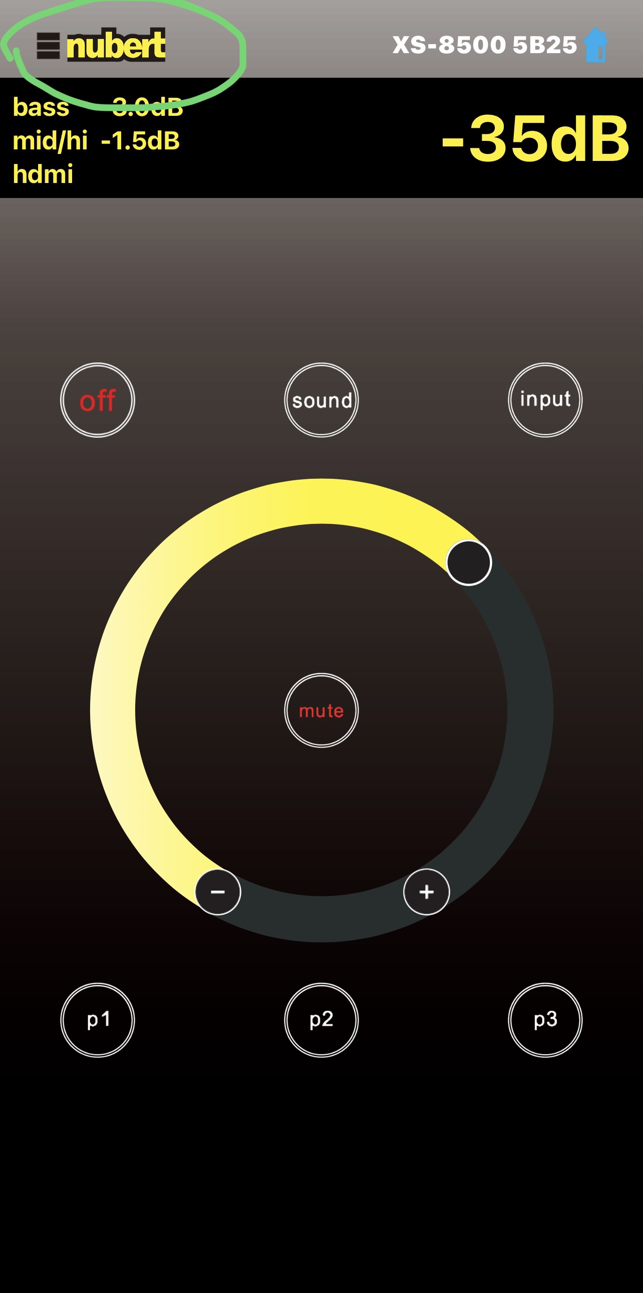

Wo stellt man in den einstellungen "Subwoofer" die maximale Frequenz nach Oben einstellen? Ich kann nur wenn ich auf das Subwoofer Symbol anklicke nur die -10 - +10db einstellen aber nicht die Frequenz!S. Hennig hat geschrieben: Di 16. Aug 2022, 08:37 Bei Kabelverbindungen kann man in der Einstellung "subwoofer" die maximale Frequenz nach oben einstellen
Bitte um Fotos bei der App oder ganz genau beschreibung. Danke im vorraus.

Wo finde ich die Einstellung?S. Hennig hat geschrieben: Di 16. Aug 2022, 08:37 Bei Kabelverbindungen kann man in der Einstellung "subwoofer" die maximale Frequenz nach oben einstellen
An der XS-8500 selbst habe ich sie nicht gefunden, in der App finde ich nur eine Lautstärkeeinstellung, aber keine Frequenzeinstellung für den Subwoofer.
Und mit der Empfohlenen Lautstärke-6 bei Verwendung eines Kabels würde fast nichts mehr aus meinen Arendal Subwoofer kommen.

@taethe
Hab zwar nur mit Musik getestet, aber meinen Arendal Sub bekomm ich ausreichend Laut.
Ich habe folgende Einstellungen in der App eingestellt:
