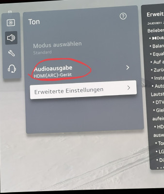

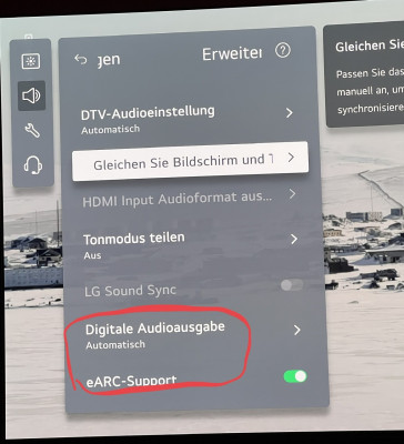

Ich verwende an meinen LG TV des Jahrgangs 2022 folgende Einstellungen für die HDMI eARC Verbindung mit einer Nubert Soundbase:
Das HDMI Kabel ist ein günstiges HDMI 2.1 Kabel von Amazon für 10€. Ich nutze die Länge 1.5 Meter.
https://www.amazon.de/gp/product/B084BZ ... UTF8&psc=1
