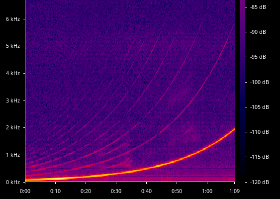

Ne, das Rauschen ist vom Mikro. Das ist ein dynamisches und mein Interface und Mikro sind nicht so gut, dass ich das so weit aufdrehen kann ohne rauschen.
Die Linien über der untersten sind unerwünscht

Mea culpa, wenn man's nur am TaschenComputer anhört …
Dann ist das leichte "fuzzy" tatsächlich in der Aufnahme, vrmtl. THD (oder IM-Verzerrung).
Möglicherweise sind intern 2 Stufen nicht gut aufeinander abgestimmt bei niedrigen Ausgangspegeln..?
