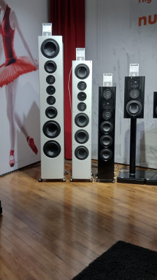

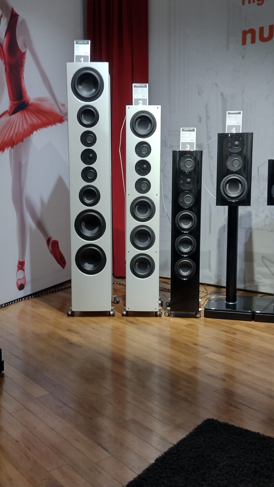

Re: Technischer sowie klanglicher Unterschied von Vero 110 zu 140?
Hier noch ein Foto zum großen Vergleich
Ich wusste gar nicht, dass es die 140 auch in Silber gab. Ich finde die Farbe ja sehr geil. ![Smile :)](./images/smilies/nuforum/icon_smile.gif)
Ps: die 170 wirkt in der Realität aber noch größer.
