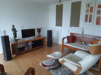

So, jetzt bin ich fast sicher, dass ich mir den bestelle, trotz grossen Zweifeln, dass das gut gehen wird.
Noch offen ist, welche Farbe.
Schwarz wird wahrscheinlich etwas dunkler klingen, was bei einem Subwoofer ja durchaus gewollt ist, aber was ist besser für eine gleichmässige Abstrahlung, weiss oder schwarz? (Sorry, kleiner Scherz nebenbei :wink: )
So sieht es bei mir aus:
Das Teil sollte dann rechts unter die Holzbank. Interessant wäre noch die Position unter dem TV, aber da würde wahrscheinlich die ganze Kommode zum ungewollten Klangkörper und der TV hüpfen. Die Kommode ist aus Massivholz aber nicht massiv, das heisst, es sind Hohlräume in den Balken.
Eine andere Möglichkeit wäre noch den XW700 zu bestellen, und rechts hinten, schräg hinter den Hauptlautsprecher zu stellen. Dann kann ich aber den Wandschrank nicht mehr benützen.
Was meint ihr zur Farbe, auch im Hinblick, dass ich ihn vielleicht wieder verkaufen werde. Was verkauft sich besser?

TV würde ich nicht machen, unter der Bank käme auf einen Versuch an. Hätte auch den Vorteil, dass der Sub vor den Passiven steht, wegen der elektronischen Verzögerung.
Nehmen würde ich den Sub eher in schwarz, passt wahrscheinlich besser zu den Front und ist wieder schneller verkauft.
Wobei du dir mit einem Subwoofer auch Nachteile holst. Anregung im Raum nicht so gut, wie mit 2 Stands, Timing- wobei das der Raum auch erstmal können muss.
Was du aber auf alle Fälle testen musst, wenn du tief die Front trennst, dass es zu keinen Auslöschungen kommt. Das Problem habe ich bei mir. Aber das ist eine Frage der Aufstellung.

Den XW-800 könnte man doch auch an die Wand hängen, wenn es keinen Standplatz gibt :wink:
Vielleicht sogar hinter die Komode wo der TV drauf steht.
Es sieht so aus als ob da noch genügend Platz hast.
Ich würde den Sub auch eher in schwarz nehmen.
