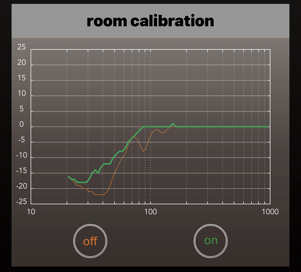

Ich habe mir aus Neugierde, ob der AmpX meine bisherige Elektronik ersetzen kann, einen zugelegt. Beim Versuch, eine Einmessung zu machen, bin ich über folgendes Problem gestolpert, das andere vielleicht auch kennen.
Ich weiß durch eine Messung mit REW an meinem Hörplatz, dass ich mehrere Raummoden habe: 70 Hz (7dB), 114 Hz (5dB). Das sind jedenfalls die, die im Bereich liegen, die der AmpX korrigieren kann. Unterhalb von 50 Hz passiert in meinem Hörraum dank großzügiger Dämmung mit den nuVero 60 nichts.
Die Messung mit der Nubert App bildet die Moden zwar im Grunde ab, aber von der Null-dB-Linie aus auf einer abfallenden Linie. Das führt bei der Korrektur dazu, dass der Bassbereich insgesamt angehoben wird und die Moden dadurch um ein paar dB ‚gefüttert‘ werden. Das ist kontraproduktiv; als würde die aufgenommene und von der App registrierte Lautstärke unterhalb der wirklichen liegen.
Wie lässt sich dieses Problem beheben?

Die abfallende Linie ist nur eine Darstellungssache in der ios-App. Bei Android sieht sie wieder anders aus.

Danke für die schnelle Rückmeldung.
In meinem Fall passt die Darstellung der abfallenden Linie allerdings zum Ergebnis, weil die Korrektur ungefähr der Differenz aus Null-dB-Linie und abfallender Kurve entspricht; jedenfalls werden die Moden nicht nur nicht in der Lautstärke reduziert, sondern sogar gepusht. So stelle ich mir den Effekt vor, wenn man mit der Klangwaage den Bassbereich anhebt.
Ich bin davon ausgegangen, dass die xroom correction, die ja immerhin 10 Filter anwenden kann, mit den zwei Raummoden zurechtkommen würde.

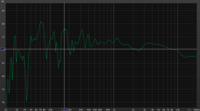

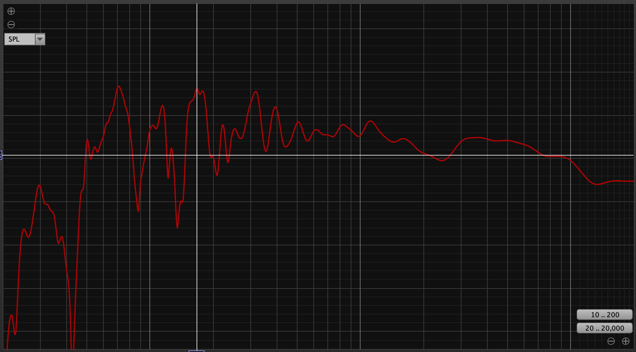

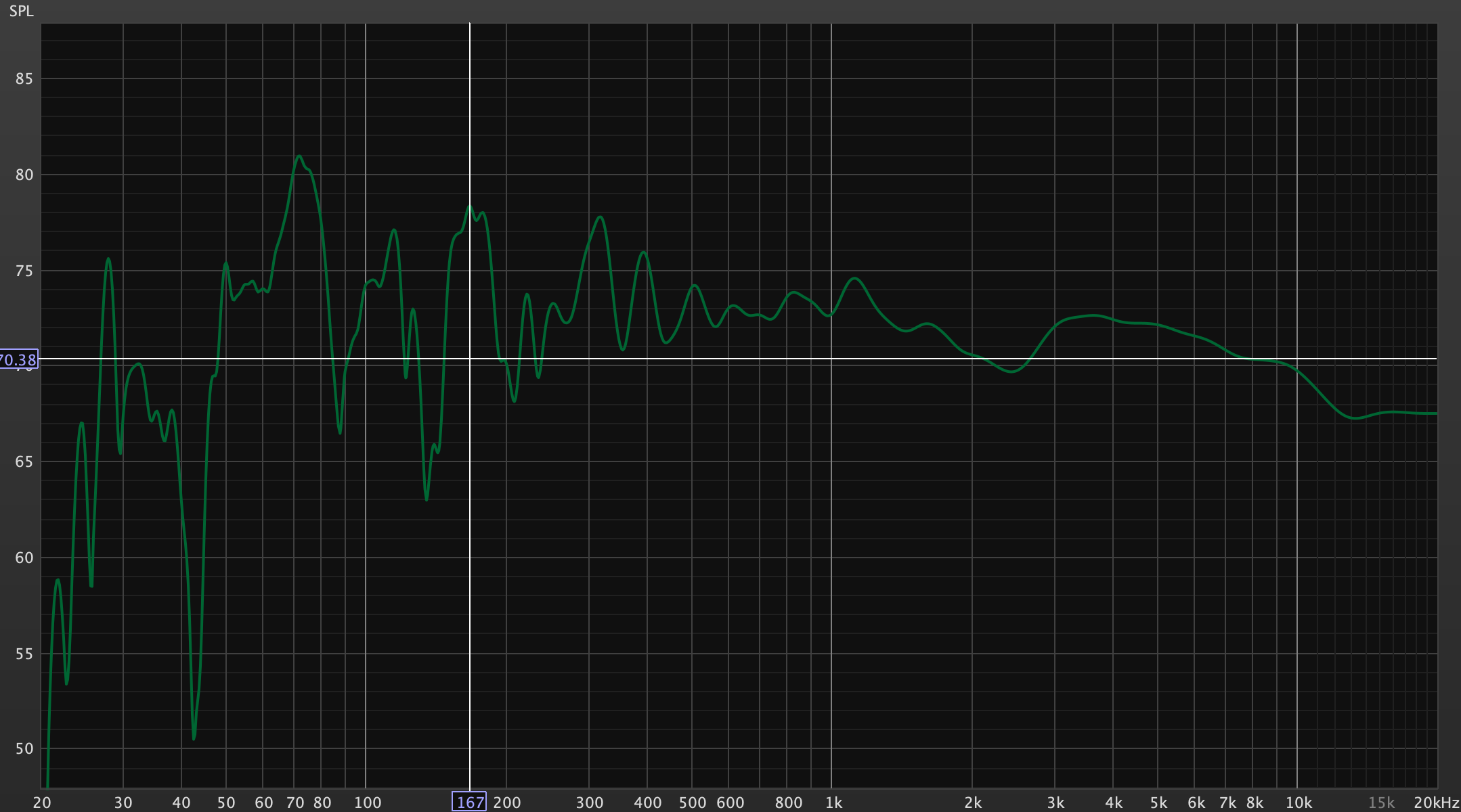

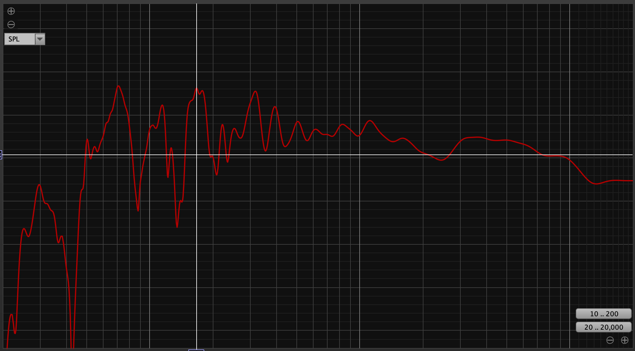

So sehen die Messungen aus. Grün: mit Korrektur. Rot: ohne Korrektur.

Es verhält sich - wie beschrieben - umgekehrt: grün, 3-4 dB lauter, ist die korrigierte Kurve mit xroom correction on; rot ist die Kurve ohne Korrektur. Die Kurven wurden mit UMIK Mikrofon und REW erstellt.
Die Reihenfolge der Bilder ist wohl irreführend.
