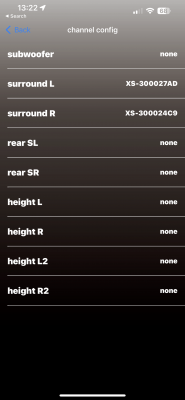

Man kann mit der XS-8500 erst Mal alle XS NuPro koppeln egal welche und sie dann eben den Channels zuordnen. Wie man sieht kann man KEINE Zuordnung auf Rechts/Links machen d.h. Keine Erweiterung der Bühne.derAnti hat geschrieben: Sa 31. Dez 2022, 12:33 Danke Mal für die Inputs...

ATMOS gibt es NUR mit mindestens zwei Decken LS alles andere wäre kein ATMOS sondern maximal 4.1 oder was auch immer.
Die Soundbar selbst ist nur Stereo nicht mehr und nicht weniger. Ohne Erweiterung gibt es auch keinen Surround und das ist mit JEDER Nubert Soundbar so.
Von Fremdherstellern gibt es Soundbars die über Decken und Wandreflektionen arbeiten also indirekter Schall. Das funktioniert bzw. kann aber nur funktionieren wenn du überall freie Wände hast in gleichen Abständen. Also nur ein meist schlechter Kompromiss.
