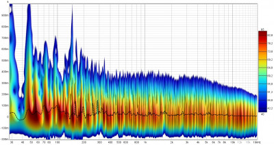

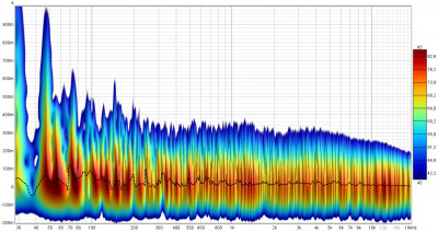

ich habe meine Lautsprecher im gemeinsam genutzten Wohzimmer+Esszimmer. Bisher war auch alles soweit in Ordnung, angefangen mit selbstgemachten Akustikbildern für die Erstreflexion an der Wand, ging es zum selbstgemachten 4qm Deckensegel. Auch wenn es bei der Vorstellung meiner Ideen erstmal etwas Wiederstand gab, war es ok, und das Ergebnis viel Besser "als befürchtet".
Am Wochenende war ich im Baumarkt... :lol: Schon länger habe ich überlegt wie es wäre etwas dickere Absorber auszuprobieren. Habe daher zwei Rollen Isover TP1 mitgenommen (12cm + 8cm), sie in Malerfolie gepackt, und im Wohnzimmer drapiert - da ich nicht schneiden wollte im Originalmaß 0,625x1250. Bei unserer Deckenhöhe passen zwei übereinander perfekt!
Lange rede, hier das Ergebnis bei Platzierung hinter den Lautsprechern an der Frontwand, jeweils 20cm dick, Raumhoch.
Linker Lautsprecher
Vorher:
Nachher:

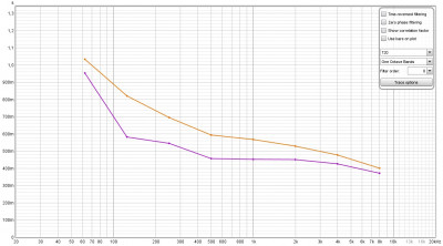

Und RT20:
Das scheint richtig viel zu bringen, insbesondere der Nachhall verbessert sich enorm. Im ETC-Diagramm gibt es zwar zusätzliche Reflexionen, ist aber wahrscheinlich nicht allzu schlimm.
Die daraus entstehenden Absorber inkl. Rahmen, Stoff etc. werden für ein Wohnzimmer schon ziemlich groß - was meint Ihr, lohnt sich das wirklich?
Und hätte eventuell weniger Material (z.B. 12 cm) mit etwas Wandabstand dieselbe Wirkung? - es gab doch mal einen Rechner dafür, oder?

wenn ich das richtig erinnere, hat die TP1 einen sehr geringen Durchströmungswiderstand und wäre also für wesentlich dickere Absorber für tiefere Frequenzen das richtige (0,5m bis 60Hz, 1m bis 40Hz, so in etwa ...)
ich meine also, das was du versucht hast, bringt so nicht viel, und ja, da gibt's div Infos im web :sweat:
PS: das mit der Malerfolie ist, glaub ich, auch nicht g'scheit, die Schallenergie wird ja durch Strömungsverluste IM Vlies abgebaut, die Verpackung muss also luftdurchlässig sein, sonst funzt das nicht richtig

https://www.jochenschulz.me/de/blog/ste ... format=amp
Da sind einige Werte versuche und absorberstärken gemessen worden.
