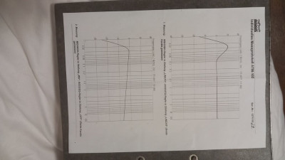

Re: ABL -90 Modul für Nubert NuForm 90
Individuelle Messprotokolle meiner ATM 100 und ABL-400
