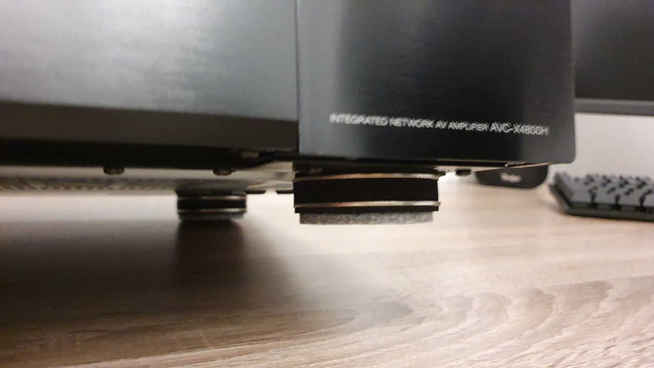

Ich habe mir nun diese Gerätefüsse besorgt (
https://www.amazon.de/dp/B000R2C2NO), damit der Schrank wenigstens nicht mehr verstärkend als Resonanzkörper dient, und nun ist es mind. so okay wie bei meinem 3600er. Aus 1,5m Entfernung ist er auch im totenstillen Wohnzimmer nun nicht mehr zu hören.
Die Filzpads habe ich noch zusätzlich drunter geklebt, um
- die Höhe der originalen Füße zu erreichen (Belüftung, auch wenn es nur 3mm sind)
- die Inakustik Füße sind mir ZU rutschhemmend, bei meinem Aufstellort ist das hinderlich.
Trau Dich einfach! Bei Fernabsatz kannst Du ihn doch zurückschicken und vielleicht hast Du ja mehr Glück bei der Trafolotterie.

Ich halte das leider für normal für DENON mittlerweile. Der 3600er war zweimal beim Service. Beim ersten Mal haben sie pauschal den Trafo getauscht. Der neue Trafo sirrte dann zusätzlich auch noch in hoher Tonlage. Beim zweiten Mal kam er zurück mit der Notiz, dass alles so arbeite wie vorgesehen.
Aber wenn ich das als Ü50 noch gut hören kann auf fast 3m Entfernung...
Erst als ich das Ding aufgemacht habe, 2 von den 4 Schrauben vom Trafo ganz entfernt habe (Zellkautschuk drunter) und die anderen beiden gelockert (und mit Loctide Schraubensicherung fixiert), dann war Ruhe. Denn dann war er mechanisch größtenteils vom Gehäuseboden entkoppelt.
Ich kenne das Problem mit der Entkopplung hinreichend von Pumpen in "lautlosen" wassergekühlten Performance-PCs, ich habe die jahrelang in hohem Perfektionsgrad gebaut.
Klar, ein Elektriker kriegt einen Schreikrampf, wenn er das liest, aber es hat gut gewirkt.
Für den Verkauf des 3600 habe ich natürlich alles wieder in den Ausgangszustand versetzt.
