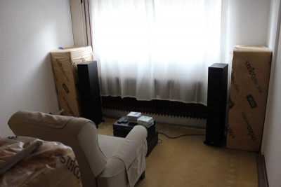

Das sieht doch schon mal sehr sauber aus!
Eventuell die Nuline etwas mehr eindrehen, ist aber Geschmackssache.
Wo stehen die Absorber?
Und wie klingt es? Bemerkst Du einen Unterschied?

Re: Auswahl Raum und nuVero Standlautsprecher für Hifi-Stereo
Ich bin noch etwas unschlüssig, ob ich mit maximal zwei Helmholtz-Resonatoren versuchen sollte, den Nachhall z.B. bei 42 Hz etwas zu drücken. Deiner Meinung nach unnötig bzw. sogar kontraproduktiv? Ehrlich gesagt fehlt mir gerade auch ein bisschen die Motivation, da ich in der Tat sehr zufrieden bin. Es wäre wohl mehr Neugier und Experimentierfreudigkeit.CJoe78 hat geschrieben: Mi 5. Apr 2023, 19:15 @pidro: Vom Nachhall bist du jetzt in den Bässen bereits auf Tonstudioniveau.
Ort und vor allem Winkel der Lautsprecher sind noch nicht fein optimiert und bislang mit Ziel eines glatteren Frequenzgangs. Ich hatte sie auch mal mehr eingedreht, dann war der Abfall der Höhen geringer, soweit ich mich erinnere, aber ich hatte dann seltsame Effekte im Nachhall. Ich warte, bis das Basotect da ist, bevor ich an die Feinoptimierung gehe.Christian_B hat geschrieben: Mi 5. Apr 2023, 18:35 Das sieht doch schon mal sehr sauber aus!
Es sind übrigens bislang noch die nuLine 513; den Test mit den nuLine 284 schiebe ich noch auf, bis Basotect-Absorber und HOFA-Diffusoren drin sind (kann mich jetzt noch nicht dazu motivieren die nuLine wieder in den Keller zu tragen).
Ich finde, es klingt sehr gut, ich bin absolut zufrieden. Der Unterschied zu ohne Bassabsorber ist sehr groß. An der zentralen Hörposition ist das Dröhnen komplett weg, und der Bass klingt präzise und trocken wie noch nie. An hinteren Hörpositionen konnte ich die 42 Hz Raummode nicht eliminieren, sie ist in entschärfter Form noch da, sie dröhnt aber nicht mehr so unangenehm. Mit dem verstellbaren Sessel ist das aber sogar ein Feature: Bei manchen Liedern kann es mal ganz nett sein den Sitz zur Liege auszuklappen, dann ist die Hörposition nach hinten verschoben, und der Bass ist fetter und sozusagen smoother.Christian_B hat geschrieben: Mi 5. Apr 2023, 18:35 Und wie klingt es? Bemerkst Du einen Unterschied?
Ich will mal etwas weiter ausholen. Den Nachhall in den Griff zu bekommen war weniger schwierig - bis auf, dass ich es auch nach sehr vielen verschiedenen Experimenten nicht geschafft habe die 42 Hz Raummode außerhalb der zentralen Hörposition zu eliminieren, sondern nur zu zähmen (schmaler und kürzer). Ich hatte mich dann daher irgendwann für die zentrale Hörposition entschieden und habe nur noch dort gemessen. Es gab mehrere Konfigurationen, die einen ähnliche Nachhallsituation erreicht haben, aber mit teilweise recht unterschiedlichem Frequenzgang, insbesondere vereinzelte schmale Löcher mit starkem Abfall (ob nun für mich bei Musik hörbar oder nicht sei mal dahingestellt), wenn ich mich recht erinnere meistens bei um die 60 Hz. Umgekehrt war es aber so, dass ein Frequenzgang ohne Löcher auch immer ein sehr gutes Ergebnis im Nachhall erzielte. Also bin ich dann dazu übergegangen die Aufstellung der Bassabsorber und Lautsprecher in Bezug auf den Frequenzgang zu optimieren, und das war relativ undurchsichtig. Sehr auffällig war, dass ein höherer Pegel den Frequenzgang - bis auf etwaige ausgeprägte schmale Löcher - geglättet hat; der Frequenzgang mit 75 dB sieht schon sehr viel besser aus als mit 65-70 dB. Ob ich nun real auch so laut höre, ist eine andere Frage, aber tendenziell jetzt schon lauter, macht zwischendurch Laune. Die Aufstellung optimiert habe ich aber mit etwas niedrigerem Pegel, weil man dann manche Defizite in der Aufstellung deutlicher sieht.
Die aktuell optimale Aufstellung war teilweise etwas unerwartet für mich:
- Es hatte keinen positiven Effekt, auf die Bassabsorber in den vorderen Ecken jeweils einen zweiten bis zur Decke zu stellen, war sogar eher kontraproduktiv.
- Die Rückwand in der Mitte zu füllen war kontraproduktiv.
- Zwei Bassabsorber direkt hinter dem Hörplatz aufzustellen hatte einen positiven Effekt.
Die Bassabsorber an der Rückwand haben übrigens wie geplant 8 cm Wandabstand zwecks Lüftung. Hatte auch mal mit wesentlich höheren Abständen getestet, konnte aber keinen Vorteil feststellen. Und ich hatte auch mal die Lautsprecher an die gedämmte Rückwand (dann Vorderwand) gestellt, aber das Ergebnis war weniger gut.
Wenn ich mal die Muße habe, werde ich die o.g. Erfahrungen nochmal systematisch einzeln überprüfen.
Die Situation ist nun folgendermaßen: Das beste Ergebnis erziele ich an der zentralen Hörposition, und sie klingt für mich sehr gut. Die Hörposition liegt also bei 2,05 m von der Vorder- und Rückwand. Die Lautsprecher stehen gemessen an der Vorderseite 55 cm vor der Vorderwand, d.h. mein Hörabstand beträgt 1,5 m zur Lautsprecherachse. Die Lautsprecher stehen gemessen am Mittelpunkt ca. 60 cm entfernt von der Seitenwand (je nach Eindrehwinkel), d.h. der Lautsprecherabstand beträgt ca. 1,8 m (Raumbreite ist 3,05 m). Der Hörabstand beträgt also 80% vom Lautsprecherabstand. Die Stereo-Bühne gefällt mir so sehr gut, ich kann in der Breite sehr gut orten. In der Tiefe kann ich auch orten, aber ich habe da kaum eine Vorstellung was möglich ist, sodass ich die Güte nicht beurteilen kann.
Meine Schlussfolgerung: Ausgehend von der Annahme, dass Frequenzgang und Nachhall für diesen Raum mit den aktuellen Maßnahmen nahe dem Optimum sind, wäre die einzige Motivation etwas grundlegend zu ändern die Stereo-Bühne zu verbreitern. Das ist aber bei Aufstellung an der kurzen Seite nicht möglich, denn dazu müsste ich sie an die Seitenwand rücken, ohne Bassabsorber dazwischen, was nachteilig wäre. Ich könnte 20 cm Bassabsorber anstatt 40 cm an der Stelle einsetzen und würde so auf einen Lautsprecherabstand von maximal 2,2 m kommen, aber dann müsste ich zwecks Stereo-Dreieck die Hörposition hinter die Mitte rücken, was nachteilig wäre. D.h. insgesamt wenn ich den Lautsprecherabstand grundlegend vergrößern wollte, dann müsste ich die Lautsprecher an der langen Wand aufstellen. Dann müsste ich die Hörposition aber ganz an die Rückwand rücken (und bräuchte dafür wohl weitere Maßnahmen wie z.B. Helmholtz-Resonatoren) um einen Hörabstand von 2 m zu erreichen, ohne Platz für Bassabsorber direkt dahinter. Ein liebloses Experiment dazu war wenig erfolgreich, aber wenn ich in ein paar Wochen Lust haben sollte, werde ich mich näher damit beschäftigen.
Aber jetzt wird erst einmal genossen, bis das Basotect nächste Woche irgendwann ankommt...

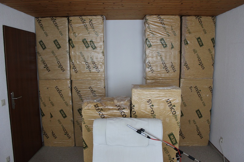

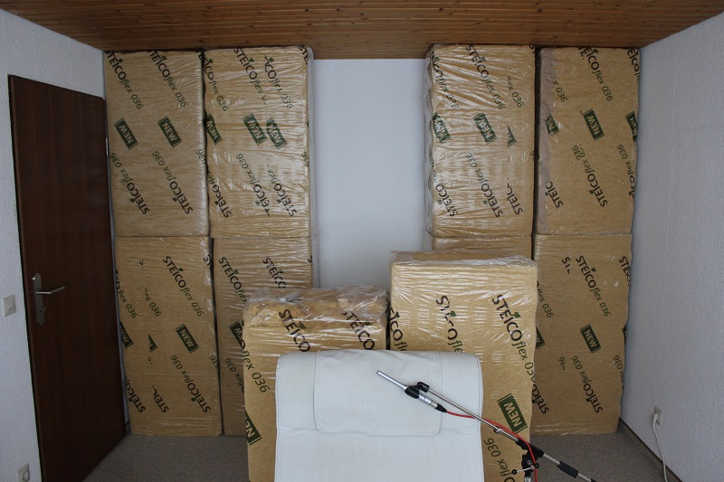

Hier noch zwei Fotos (das linke Paket hinter dem Sessel ist nur deshalb kürzer, weil ich es schon zugeschnitten hatte, fülle ich aber wieder auf).

Mit dem ausklappbaren Sessel ist es ganz praktisch; da kann ich meine Hörposition während des Hörens stufenlos um bis zu 30 cm nach hinten verschieben und so ausprobieren, wo es mir am besten gefällt. Allerdings verändert sich dann auch die Höhe der Hörposition.CJoe78 hat geschrieben: Do 6. Apr 2023, 18:17 Der einzigste Nachteil ist (wie bei mir), dass der Tiefbass exakt in der Mitte dünn klingt, weshalb ich es bevorzuge, etwa 20 cm weiter hinten zu sitzen.
Da ist sicherlich noch Luft nach oben...CJoe78 hat geschrieben: Do 6. Apr 2023, 18:17 Auf jeden Fall kannst du noch an der Optik der Absorber feilen und diese hübscher verkleiden.
Das ist an sich schon ne coole Idee, die einen gewissen Reiz hat und die ich auch für irgendwann einmal im Hinterkopf behalten werde. Mittelfristig jedoch würde ich eher in die Raumakustik unserer Wohnzimmers investieren, denn da haben wir eine ziemlich gute 5.1 Anlage (aktuell als 5.0 betrieben) mit nuLine 284/24/AW-600 und marantz SR7009 + UD7007, die wir regelmäßig nutzen. Ich könnte mir inzwischen vorstellen, dass man da mit überschaubaren Mitteln durch Behandlung der Erstreflexionen bei den Mitten und Höhen einiges rausholen kann, und breitere Auslöschungen im Bassbereich per EQ auszubügeln ist für Filme ok für mich. Jetzt im Hörzimmer die gute Stereo/CD-Elektronik rauszuschmeißen und in komplett neue Elektronik (AVR + Player) zu investieren fiele schon schwer. Zumal ich im Arbeits-/Musizierzimmer noch eine 2.1 Anlage mit nuBox 311 + AW-600 und marantz PM5005/CD5005 stehen habe, und dann wären da noch die Kompaktanlagen der Kinder. Irgendwann ist auch mal gut mit Elektronik...CJoe78 hat geschrieben: Do 6. Apr 2023, 18:17 Ich würde zwischen den Boxen ein Lowboard mit 75 Zoll-TV quetschen (wird eng, aber könnte irgendwie doch gehen). Damit und mit Center an der Decke und kleinen Surrounds seitlich und hinten hättest du ein kleines Heimkino.
