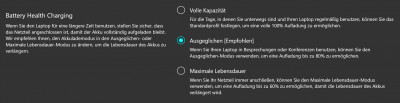

Hallo, so löst das Asus bei meinem Notebook:A. Schaeffer hat geschrieben: ↑Fr 21. Apr 2023, 11:18Davon würde ich abraten, weil das ganz allgemein für die Akkus nicht gesund ist, wenn sie ständig am Ladestrom hängen.
Das gilt für Smartphones, Laptops usw. genauso. Dieser niedrige permanente Ladestrom ist etwas, das man auf Dauer eher vermeiden sollte.
Gerade beim nuGo ist die Akkukapazität so üppig bemessen, dass es eigentlich keinen Bedarf gibt, ihn ständig eingesteckt zu lassen.
