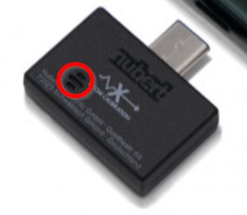

Alle Android-User messen mit dem XRC Android Interface.
Jedes Mikrofon hat eine "Richtwirkung" und Kennlinie, was Nubert in ihrer Software berücksichtigen wird.
Wir müssen nur wissen, wo das Mikrofon beim Messen aller Lautsprecher hinzeigen soll.
das Mikro sollte so wie abgebildet nach oben zeigend eingesteckt und das Smartphone dann zum Messen in Richtung der Raummitte gehalten werden.
