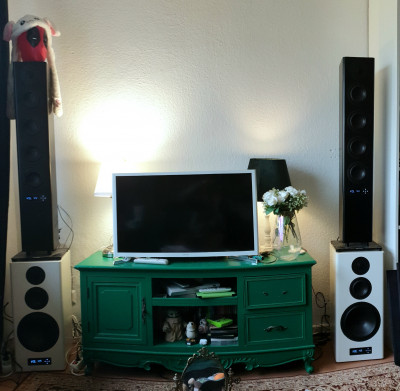

Ich habe jetzt neben meinen 2 NuPro A-600 nun noch 2 A-500.
Ich hatte zuerst vor, die A600 gegen die beiden A500 zu tauschen, bin aber von deren Klang alleine nicht überzeugt, da keine Verbesserung.
Nun die Idee wie hier im Beitrag dargestellt, alle vier zu betreiben. Wollte es gerne einfach mal ausprobieren.
Allerdings bislang nur Ton aus den bisherigen A600.
Setup:
    Alle Lautsprecher im Single-Modus.
      A600 vorne links, Quellenanschluss wie bisher über Toslink (Channel L)
        link-Ausgang zu SPIDF A600 vorne rechts (Channel R)
          link-Ausgang zu SPIDF A500 hinten rechts (Channel R)
            link-Ausgang zu SPIDF A500 hinten links (Channel L).
            NuPro A500 ohne Ton.
            Mache ich was verkehrt oder ist das technisch überhaupt nicht möglich?
            Den Aussagen hier im Beitrag nach zu urteilen, sollte es eigentlich funktionieren.
            Vielen Dank!
            Zweck0r
            Beiträge: 6169
            Hat sich bedankt: 130 Mal
            Danksagung erhalten: 346 Mal
            Re: Nupro a 500 direkt auf a 600 stapeln?
            Beitrag von Zweck0r »
            Ich bezweifle, dass das funktioniert.
            Das Stereo-Quellensignal mit so etwas aufteilen:
            https://www.amazon.de/RAWAUX-Optischer- ... B09MFQJQR2
            ...und dann beide Boxenpaare wie vorgesehen als Stereopaare betreiben.
            Oder analog über zwei Cinch-Y-Kabel anschließen.
