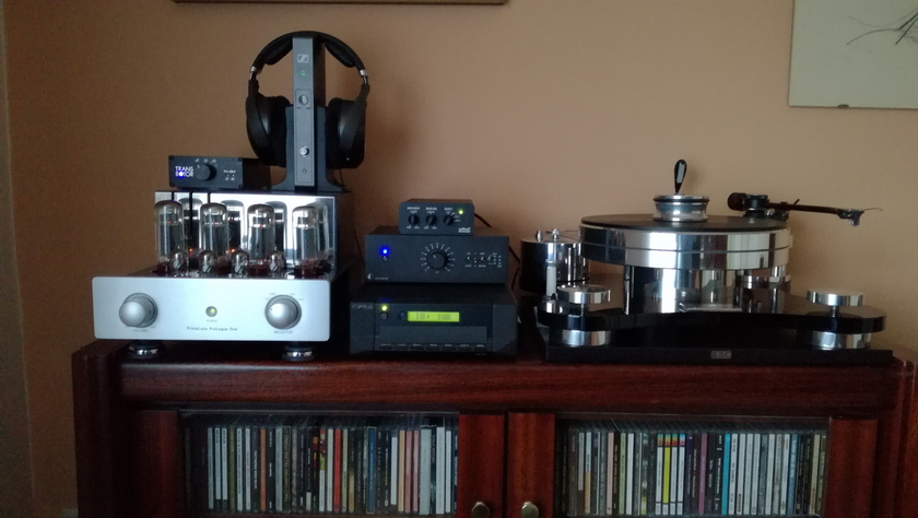

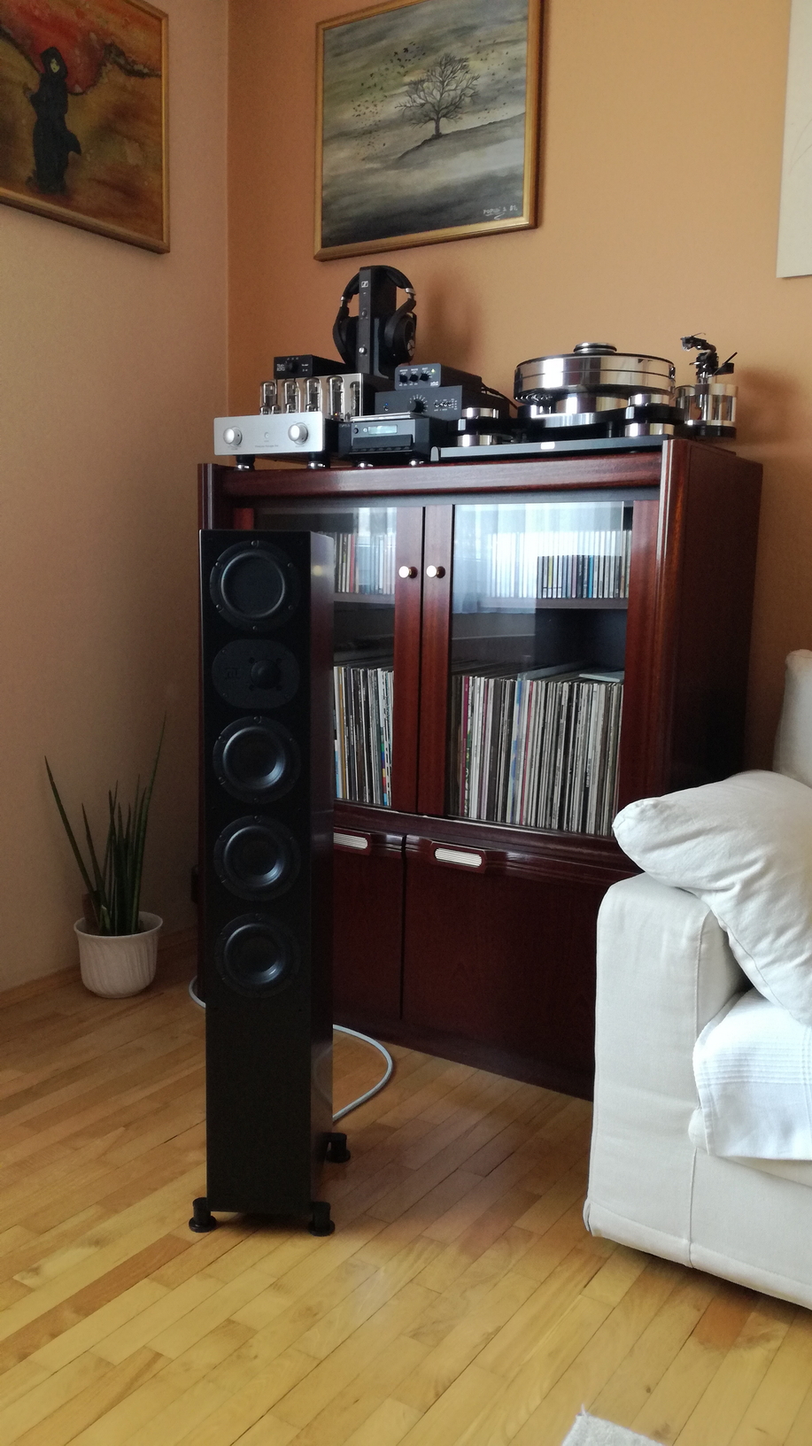

Re: Welcher Röhrenverstärker für nuline 102
Hallole,
aus eigener Erfahrung:
Wenn reinen Röhrenverstärker dann Lautsprecher ab 90 dB/1W/1m oder mehr. Röhrenverstärker erfordern oftmals auch etwas techn. Begabung wenn z.B. der Bias nach Röhrenwecsel neu eingestellt werden muß. Gib aber Geräte mit Auto-Bias.
Und Röhren sind Verschleißteile. Ein Wechsel kann je nach Röhrentyp ins Geld gehen.
Da sind leider keine Nubis dabei.
Aber andere Mütter haben auch schöne Töchter.
Für Nubis ganz klar Transistor- oder Class D Verstärker.
Ups darf man das hier schreinen ohne gesteinigt zu werden? grins.
Grüße aus der Ferne in die alte Heimat
Andreas
Andreas
Plattenspieler EMT 938 mit TSD 15, Mission Cyrus one ( Modell aus den 80-er Jahren ) Cyrus Quattro, Fezz Audio Alpha Lupi, Opera Prima 2015, Plattenwaschmaschine Hannl Micro Edition/Rundbürste
