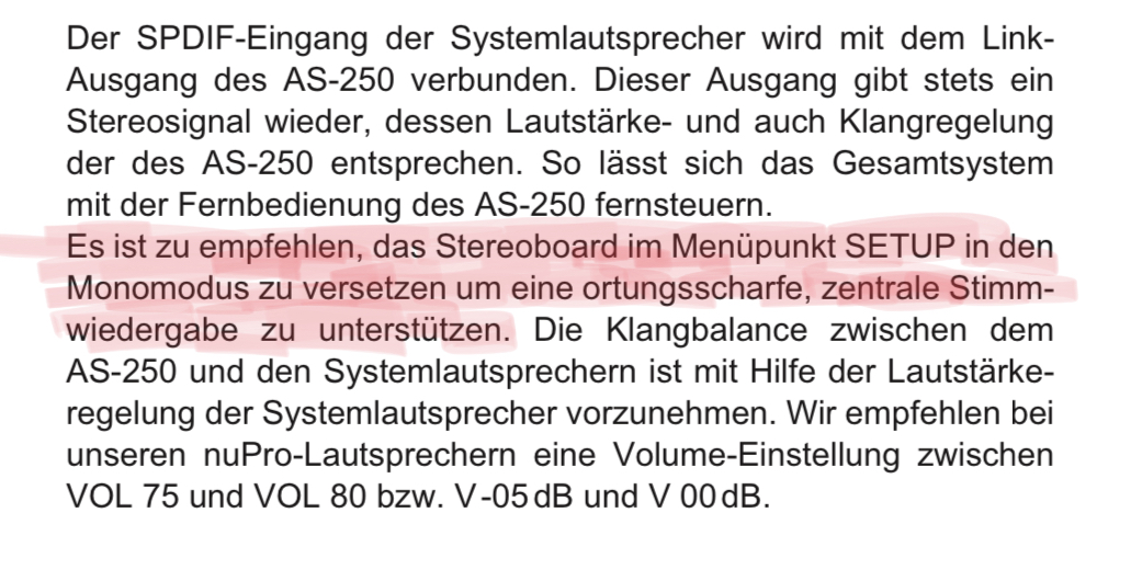

Re: Produkt-Neuheit: Nuberts nuPro AS-2500 maximiert den Klang im minimalen Format
Das meine ich ja auch. Die Frage ist, ob der Anschluss der AS2500 mittels Y Kabels an den Center Ausgang eines AVR (bzw. in meinem Fall eines PRE AVR) den genau gleichen Effekt hat wie der Anschluss der AS2500 mittels "normalen" Kabel an den Center Ausgang eines AVR, wenn man bei der AS250 den Mono Modus aktiviert hat.
Wenn man wie beschreiben die AS 250 anschließt und in den Mono Modus versetzt ist das der perfekte, aktive Center.
So habe ich das seit einiger Zeit in Einsatz. Der Klang ist wesentlich besser (insbesondere die Sprachverständlichkeit) als bei z.B. der AS-3500 oder auch der XS-7500 (ich habe alles bei mit zuhause getestet)
Ich würde allerdings gerne die AS 250 aufgrund der Abmessungen und der Möglichkeit die AS2500 an der Wand zu montieren gegen diese ersetzen. Das aber natürlich nur, wenn ich die AS2500 als aktiven Center nutzen kann (und diese klanglich der AS250 ebenbürtig ist was ich aber leider nicht glaube nach den Reinfällen mit der AS3500 und de XS 7500 aber gerne ausprobiere) Dafür muss ich die AS2500 aber irgendwie in einen Mono Modus versetzten um diese dann an meinen PRE AVR am Center Ausgang zu betreiben.
Vielleicht bestell ich die einfach und probiere es aus.
VG
B.
VG
B.

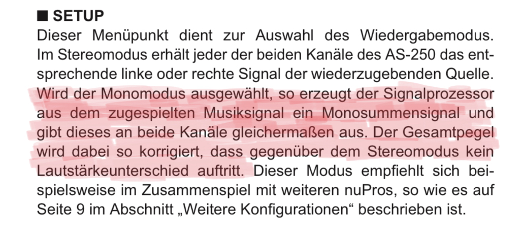

Die Beschreibung "gibt dieses an beide Kanäle gleichermaßen aus" trifft jedenfalls für die Y-Kabel-Methode zu.Borland123 hat geschrieben: Sa 1. Jul 2023, 08:39Die Frage ist, ob der Anschluss der AS2500 mittels Y Kabels an den Center Ausgang eines AVR (bzw. in meinem Fall eines PRE AVR) den genau gleichen Effekt hat wie der Anschluss der AS2500 mittels "normalen" Kabel an den Center Ausgang eines AVR, wenn man bei der AS250 den Mono Modus aktiviert hat.
Monosummierung ist nicht nötig, weil der Centerkanal schon ein Monosignal ist. Pegelkorrektur macht man grob manuell, und lässt die AVR-Einmesssung dann die Feinarbeit machen.
