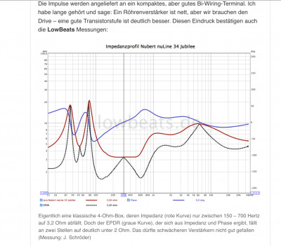

Was ist mit dem „Test“ von LowB…siehe diese Grafik? Ich denke, die saugen sie sich ja nicht aus den Fingern 👈🧐….was sagt Nubert dazu? Es wäre von Vorteil, hier eine Antwort zusätzlich zu erhalten …Dankeschön!

Wie Sie den technischen Daten entnommen haben, empfehlen wir bei den meisten Geräten den Anschluss von Lautsprechern mit einer Impedanz von 6 bis 16 Ohm, bei einigen Modellen wie bei dem Avr-X4800H sind es 4 bis 16 Ohm. Jeder Lautsprechertyp mit dieser Nennimpedanz kann bedenkenlos betrieben werden.
Die Nennimpedanz ist die Angabe des Widerstandes im Ruhezustand. Bei Betrieb und mit zunehmender Lautstärke kann die eigentliche Impedanz stark von der Nennimpedanz abweichen. Zudem ist die Impedanz frequenzabhängig. Die Impedanz kann dann Werte wesentlich unter der Nennimpedanz bis unter 1 Ohm annehmen. Bei der Vielfalt der angebotenen Modelle und unterschiedlichster Eigenschaften können wir daher keine allgemein verbindliche Empfehlung aussprechen. Da eine geringe Impedanz eine erhöhte Leistungsabgabe und damit eine höhere Erwärmung des Verstärkers bedeutet, kann dann durchaus auch ein kritischer Betriebszustand erreicht werden, welcher einen Defekt an Verstärker oder auch der Lautsprecher bedeuten könnte.
Achten Sie daher unbedingt darauf, dass die minimale Impedanz (im gesamten Frequenzspektrum) generell einen Wert von 3,2 Ohm nicht unterschreiten sollte.
Bei aktuellen AV-Receivern können Sie die Impedanz der angeschlossenen Lautsprecher mit Hilfe einer in der Bedienungsanleitung beschriebenen Tastenkombination ändern. Wenn Sie hier 4 Ohm auswählen, so limitiert der Verstärker die zur Verfügung stehende Leistung, um Überlastungen zu verhindern.
In Ihrem Fall sind also die Lautsprecher Nubert nuLine 34 nicht zu empfehlen.
