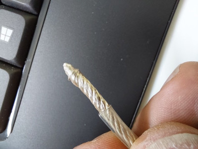

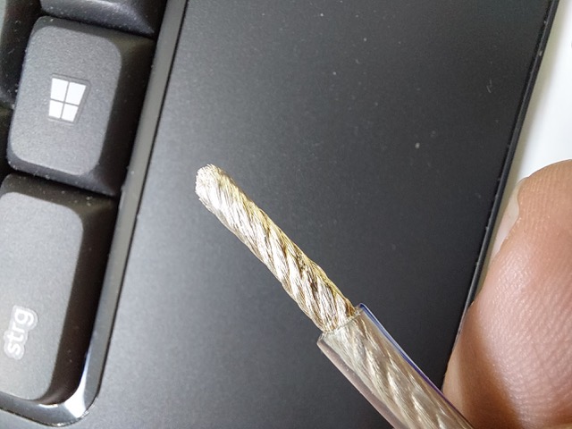

Ich habe ein Stück abisoliert, das sah dann so aus:

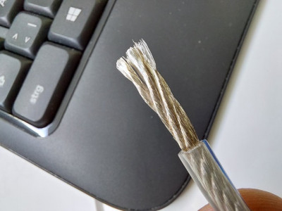

Beitrag von Kardamon »
und schön gerade gezogen

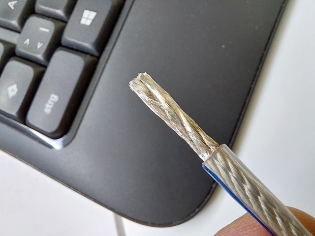

und dann wirklich richtig fest verdrillt

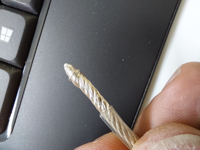

dann habe ich das Adernende versucht sauber in den geöffneten Speaker Snap hinein zu stecken, auch mit einer Drehbewegung, also reinzudrehen.
Ergebnis: NEGATIV, es ist mir leider nicht gelungen.

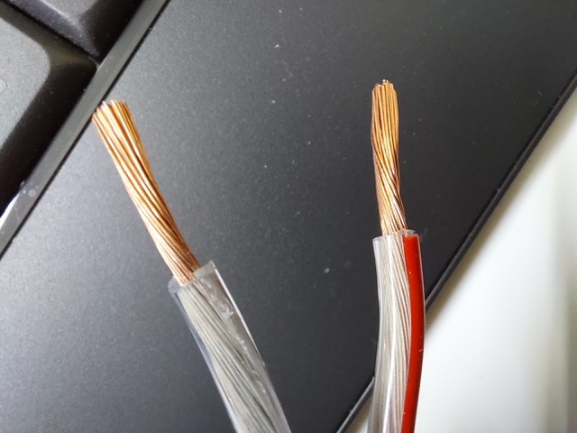

Bei meinen sonstigen 2,5 mm2 Adern hat es funktioniert.
Nubert nuCable LS Studioline 2,5 mm2 .
hier abisoliert und glattgezogen:
