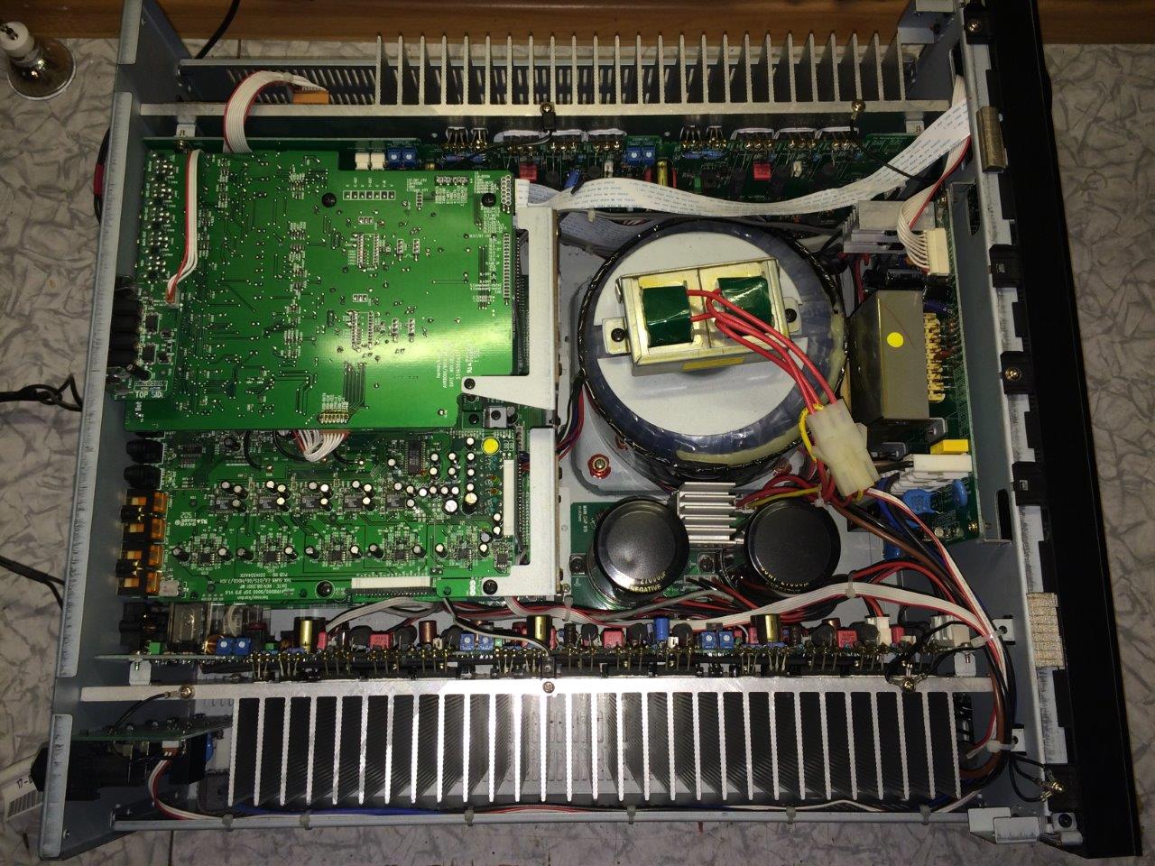

* Innenansicht

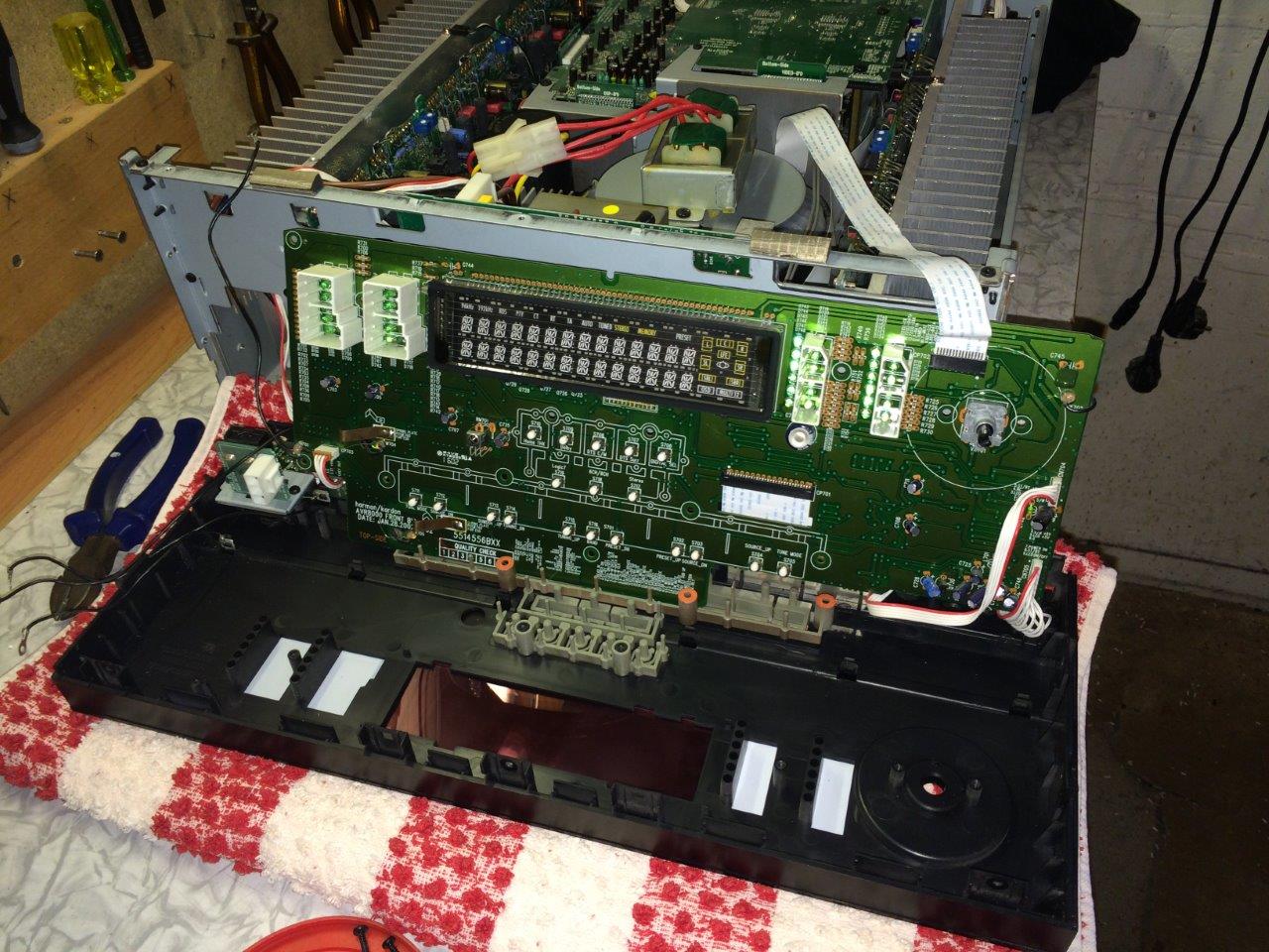

* alle an der Front umlaufenden Schrauben lösen (3 oben, jeweils 2 seitlich, 4 unten)
* diverse Schraubbefestigungen schwarzer dünner Massekabel sind zu lösen
* während des vorsichtigen Lösens der Front müssen nach und nach diverse störende Steckverbindungen gelöst werden (nicht die breite weiße! & keine Gewalt bitte!)
* die kleine AV-In-Platine (unten rechts) muss leider ausgebaut werden (zwei Schrauben), sonst kann man(n) nicht arbeiten (Kabel zu kurz)
* nun sämtliche schwarzen Schrauben an der Frontplatine rausschrauben (14x)...
...und die Platine vorsichtig abziehen

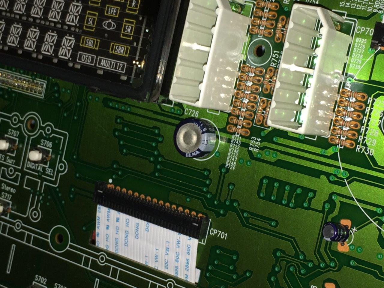

* der GoldCap (Speicherkondensator) befindet sich etwas rechts unterhalb dem Display
* das ist er; 5,5V 0,047F
* ich habe diesen durch einen Typgleichen mit mehr Kapazität ausgetauscht (0,22F, ergo mehr als die vierfache Kapazität)
* dafür sind Aus-/Einlötarbeiten an der Platinenrückseite erforderlich, aber gut machbar

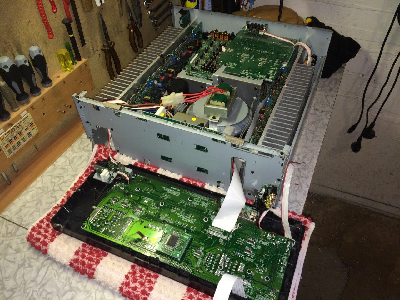

* alles wieder sorgsam zusammenbauen :!:
Nu funktioniert der 8500er wieder wie er soll und "vergisst" seine Einstellungen nicht mehr, wenn man(n) den Hauptschalter trennt 8)
