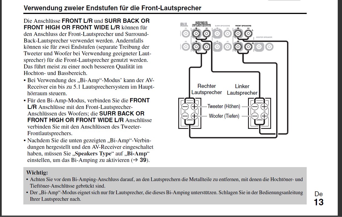

soso, was die BDA so eines Geraätes nicht alles hergibt...
Aus Deiner Unterscheidungs-Frage entnehme ich, dass Dir weder der Unterschied von nutzlosem Bi-Wiring zu nutzlosem Bi-Amping, noch Wirkugsweise, noch Anschluss bekannt sind. Kurzantwort: Lass es, nutzlos. Kabel: egal wie rum...

Bisher dachte ich dass Bi-Amping bedeutet dass pro Lautsprecher ein Verstärker arbeitet.
Und bei Bi-Wiring eben Hoch und Tiefton separate Kabel haben,was bei großen Kabellängen in der Theorie vorteile bringen kann.

Ein Blick in die Bedienungsanleitung deines AVR erklärt doch alles........rami hat geschrieben:Bisher dachte ich dass Bi-Amping bedeutet dass pro Lautsprecher ein Verstärker arbeitet.
keiner ne kompetente Antwort auf Lager? Bitte nicht wieder sowas wie "du hast eh keine Ahnung -also lass es".
Welches Kabel du wo nimmst, ist bei den Längen und Querschnitten eh egal

Bei dieser Länge reicht eigentlich ein Kabel mit 2,5 mm².rami hat geschrieben:Je Kabel brauche ich in meinem fall mindestens 4m wenn nicht noch mehr....
Also reicht auch ein Kabel mit 6 mm²!
Es gibt keinen Grund ein zweites Kabel zu verlegen - Du wirst sicher keinen Unterschied hören.
Wenn Du trotzdem zwei Kabel verlegen willst.....
Auf Verstärkerseite gibt es keinen Hochton- und Tiefton-Anschluss - beide Anschlüsse (A,B) für die Hauptlautsprecher sind mit dem selben Punkt der Endstufe verbunden.
Am Lautsprecher ist üblicherweise der Hochtonanschluss oben und der Tieftonanschluss unten - das sollte aber auch so angeschrieben sein.
Dir ist aber schon klar, dass Du dann nur die Wirkung von 4 mm² hast?
Ist zwar, wie oben erwähnt, eigentlich egal - nur der Vollständigkeit halber......
