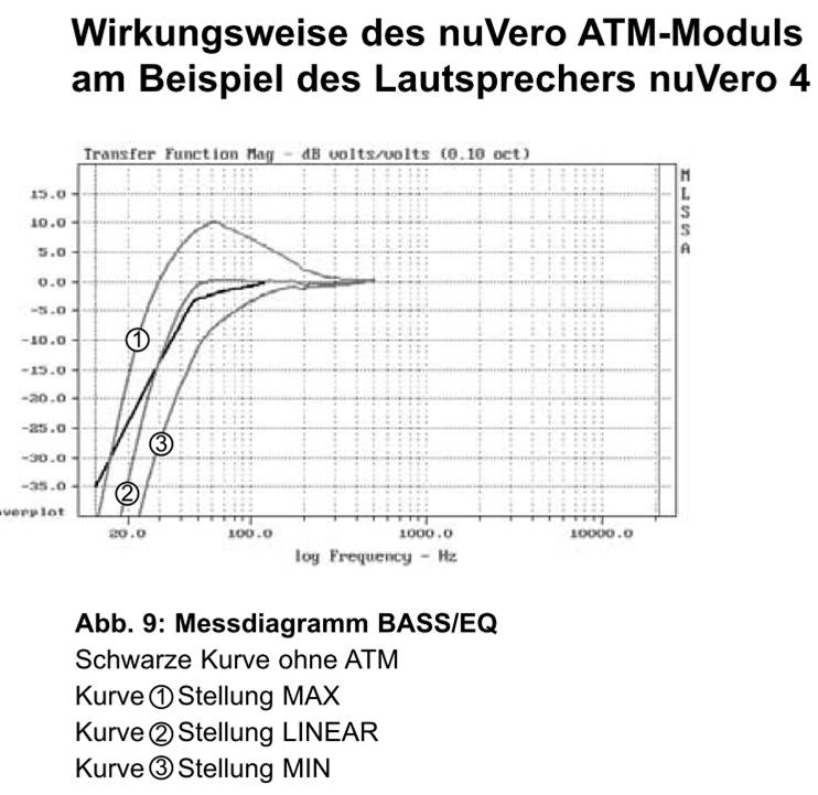

Vielleicht hift das weiter:
http://www.nubert.de/downloads/atm_82.pdf
http://www.nubert.de/downloads/atm-nubox.pdf
Bei der 82er würde ich auch erstmal ohne ATM probieren.
Bei wandnaher Aufstellung wird eh der Bass aufgedickt und der -3db-Punkt quasi angehoben. Eine 82er würde nicht mehr Platz benötigen als die nuVero 4.

Warum? Du klagst über "mangelndes Volumen" bei der nuVero 4, die mit Bassschalter auf "Voluminös" ihren -3dB-Punkt bei 43 Hz hat, und willst die nuLine 82 kaufen, die ohne ATM ihren -3dB-Punkt bei 54 Hz hat - wo ist da die Logik

noch eine Ergänzung zu meinem letzten Beitrag: Hast du schon abgeklärt, ob du am Yamaha A-S1000 das ATM überhaupt vernünftig (d.h. zwischen Vor- und Endstufe eingefügt oder per Tape-Monitor-Schaltung) anschließen kannst bzw. könntest?

Bezüglich ATM und Yamaha S1000 sollte es schon tun. So wie ich es verstehe ersetzt das ATM die Vorstufe, das heisst ich benutze den Main in anstelle Line 1. Einen preout zum einschleifen gäbe es auch.

Das ist so nicht richtig . Das ATM ersetzt nicht die Vorstufe .elowan hat geschrieben:Hey Jungs , Bezüglich ATM und Yamaha S1000 sollte es schon tun. So wie ich es verstehe ersetzt das ATM die Vorstufe, das heisst ich benutze den Main in anstelle Line 1. Einen preout zum einschleifen gäbe es auch.
Ich bin mir ziemlich sicher, dass die von Dir beschriebenen MainIN und PreOUT am AS 1000 keine Auftrennung im klassischen Sinne sind. Ob er über eine Tape-Monitor-Funktion verfügt, weiß ich leider nicht mehr genau
