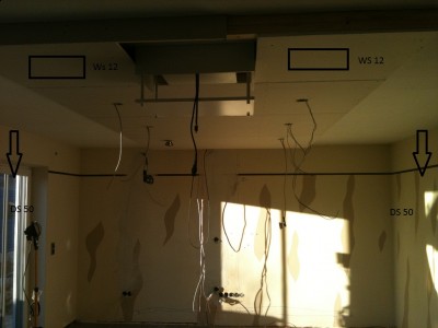

ich brauch etwas Hilfe ob mein vorhaben überhaupt Sinn macht.
Kann man die Ws 12 in einer Rigibs Decke versenken, ohne das dies zum Dröhnen führt?
Wie ist hier das Abstrahlverhalten, wenn diese gerade nach unten ausgerichtet ist und der Hörplatz ca 70cm weiter vorne ist?
Ein Bild von der Position habe ich natürlich auch.

Hi,
Der menschliche Gehörsinn unterscheidet, ob etwas von hinten oder oben kommt. Somit ist deine vorgesehene Platzierung der Rears suboptimal.
Falls in Rigis, würde ich "Kammern" vorsehen, die von innen isoliert die WS aufnehmen.
VG Jürgen

Huhu,
ich denke auch nicht das diese Aufstellung optimal ist, nur bietet sich gerade eben beim Wohnkino umbau diese Option an, (Kabel liegen schon)
nur will ich keine 500€ in die Decke versenken, um danach ein schlechtes Ergebnis zu erziehlen.
Wenn der Ton, bei meinem Sitzabstand so klar von oben kommen solte, macht dies für mich auch wenig Sinn.
Evtl. nutze ich den Platz lieber noch für Einbauspots und geh mit meiner genervten Regierung zum Essen.

Dann denk' über Alternativen nach. Was ist mit der Rückwand, oder sind da Fenster?M.D hat geschrieben:nur will ich keine 500€ in die Decke versenken, um danach ein schlechtes Ergebnis zu erziehlen.
VG Jürgen

nach hinten geht es ca. 6 Meter offen in den Essberreich
Raumgröße 4,40 x 10 + mini Wintergarten in der mitte

Wie wär' mit Ständer/Stative?
Sideboard oder Regal in Couchhöhe und dort die Rears drauf/rein? Macht sich auch gut als Raumteiler ...
