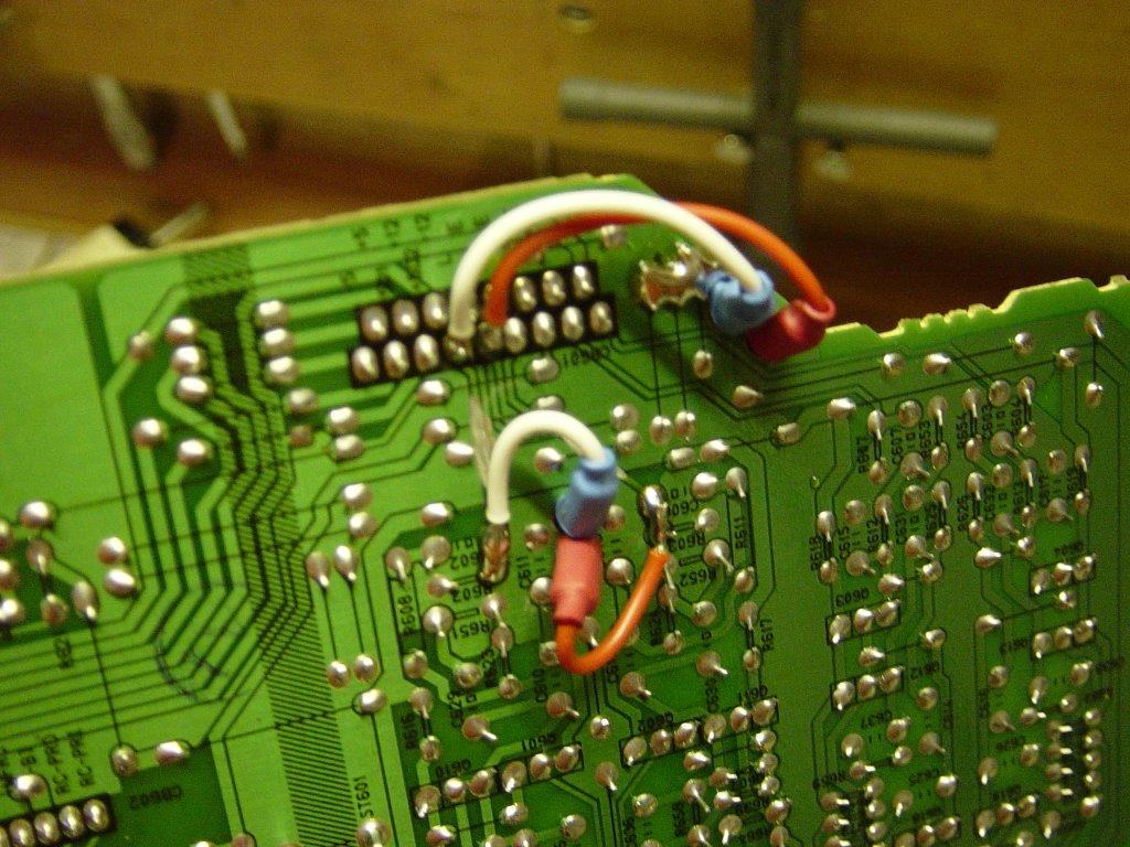

ich bin dabei meinen RX-V640 aufzutrennen und ein ABL einzubinden (FL+FR).
Hab auch vom Rudi die Bilddoku zugesendet bekommen, soweit alles klar ... bis auf eine Sache, es müssen auf der Platine bestimmte Verbindungen unterbrochen werden, aber ich erkenne nicht genau um welche es sich hier handelt ... vielleicht kann mir jemand dabei helfe, möchte meinen AVR endlich wieder zusammen bauen und in den vollen Genuss des ABL kommen. (versuche schon seit 4 Tagen Rudi zu erreichen, aber keine Reaktion).
Also, wenn jemand Erfahrung mit dem Umbau eines RX-V640 hat, oder es mir auch so erklären kann, wäre das echt toll.
Ich hänge mal das Bild aus der Doku bei, man erkennt das unterbrochen wurde, aber nicht ganz genau .

So wie es aussieht, ist die Leiterbahn zwischen den beiden weißen Kabeln getrennt. (Ausgeschliffene Stelle auf der Platine) Ob auch die daneben liegende getrennt ist, wird in Rudis Anleitung stehen.

Moin Moin,
ono hat geschrieben:So wie es aussieht, ist die Leiterbahn zwischen den beiden weißen Kabeln getrennt. (Ausgeschliffene Stelle auf der Platine)
Das ist die "Auftrennung" für den linken Kanal 8)
Schaut Man(n) genau hin, ist auch sehr gut zu erkennen, daß es sich dabei um die "ursprüngliche" Leiterbahn zwischen den beiden Lötpunkten der weissen Kabel handelt, ergo der Signalleiter zwischen Vor- und Endstufe (vereinfacht betrachtet / basierend auf der Kenntnis der gesamten Bilddoku), der logischerweise bei einer "Auftrennung" auch durchtrennt werden muss :wink:
Genauso ist es auch beim rechten Kanal zwischen den beiden roten Kabeln, nur leider auf dem Bild schlecht zu sehen, weil vom unteren weißen Kabel weitestgehend verdeckt (aber dennoch zu erkennen) :idea:
Die oberen Kabel sind die PreOut und haben auch eine Masse/GND-Verbindung der Abschirmung zur Platine (großer Lötpunkt oben rechts).
Die unteren beiden sind die MainIn.
Auf der Basis einiger Grundkenntnisse, meiner kompletten Bilddoku und dem logischen Verständnis einer Auftrennung sollten diese Dinge aber einleuchtend sein :?

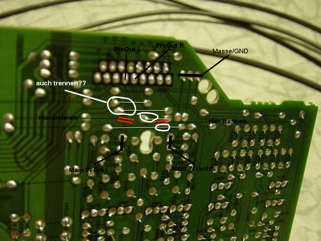

Guten Morgen,
erstmal vielen Dank für die Aufklärung.
Merkwürdig finde ich aber immer noch das es auf dem Bildern so aussieht als hättest du mehr als nur die Signalleiterbahnen der beiden Kanäle getrennt.
Ich habe es mal auf der Platine skizziert, das was Schwarz gezeichnet ist, ist klar (verbessere mich bitte wenn ich doch was falsch gemacht habe)
Die Trennungen in Rot sind auch klar ...
nur die einzelnen Draht Brücken mit Weiß markiert, muss ich die benfalls trennen? Es sieht so auf den Bildern als.
Ich danke dir im vorraus für die Mühe.

Moin Moin,
firstfresh hat geschrieben:...für die Aufklärung.
...die offensichtlich ohne Wirkung war :roll:
Ich schreib was du trennen sollst und du "meinst"...
firstfresh hat geschrieben:Merkwürdig finde ich aber immer noch das es auf dem Bildern so aussieht als hättest du mehr als nur die Signalleiterbahnen der beiden Kanäle getrennt.
Wie kommst du auf die Idee, daß die (von dir weiss eingezeichneten) Drahtbrücken auch getrennt werden müssen ?
Nur weil die auf der Leiterbahnseite "aufgedruckten" Brücken durchtrennt sind... ? ...das kannst du nicht ernst meinen :sweat:
Oh Mann... ...schon mal Bild 09 richtig angesehen ? Da sind ALLE Brücken drin :wink:
Ergo; mach es so, wie ich oben bereits schrieb !!!
Alles Weitere sagt die Bilddoku bereits aus :idea:

Beitrag von firstfresh »
*vordenkopfschlag*
Wie peinlich... irgendwie muss ich blind auf die Platine (Bilder) geschaut haben, ich war so versteift darauf welche Leiterbahnen dort noch durchtrennt wurden ohne zu merken das es völlig egal an dieser Stelle ist da diese Leiterbahnen keinen leitenden sind.
Ok, dann ist mir jetzt bis auf eine Sache, alles klar. Wo greife ich die Masse für die Main IN's ab?
Die für die Pre-Out's hattest du bereits erwähnt und ist auch zu erkennen.
Wenn es wieder etwas offensichtliches ist, dann erschisse ich mich ... ;)
Danke für soo viel Verständniss!!!
rudijopp
Re: Hilfe beim Umbau des Yamaha RX-V640 mit Bilddoku
Beitrag von rudijopp »
Moin Moin,
firstfresh hat geschrieben:Wo greife ich die Masse für die Main IN's ab?
Ist auf der Platinenseite (Bild 10) nicht "erforderlich", aber du kannst wenn du möchtest "logischerweise" den gleichen Massepunkt wie für die Preout verwenden.
Ansonsten bekommen die MainIn ihre Masse/Abschirmung über PreOut & modifizierte OUTPUT-Platine (bzw.gesonderte Buchen) - siehe Bild 14 + 15 :wink:
