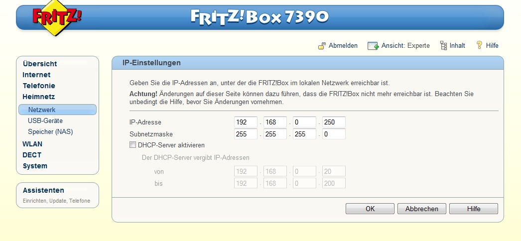

die Einstellungen an der Fritzbox sollten ungefähr so aussehen:
Bei DHCP muss ein Häkchen gesetzt sein (bei mir nicht der Fall, da ich einen separaten Server habe).
Wenn der Denon manchmal eine IP-Adresse bekommt und manchmal nicht, dann muss das Problem aber am Denon liegen.
Die IPs beginnend mit 169 sind Microsoft-eigen, die vergeben sich Netzwerkgeräte selbst, wenn sie keinen DHCP-Server finden.
