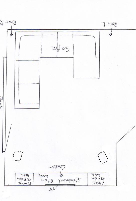

Ich versuche gerade, die Skizze hochzuladen, kann mir einer sagen, wie das geht? :?:

War mit dem letzten Beitrag etwas zu schnell :roll:
Hab das Bild jetzt bei imageshack hochgeladen, der link ist:
http://img192.imageshack.us/i/scan10004h.jpg/
Fotos machen keinen Sinn, da der Raum in den nächsten Wochen komplett renoviert wird, und die Möbel bisher nur als rohes Holz existieren.

Wir sind dabei, uns im Wohnzimmer ein Heimkino einzurichten, wir wollen da aber auch Musik hören, die Verteilung dürfte in etwa 60 % TV bzw. Heimkino und 40 % Musik sein. Bei der Musik hören wir viel Klassik, aber auch Pop (viel 70er Jahre) und Schlager(jawohl, wir stehen dazu!!! :roll: ). Auf starke Bässe bei der Musik legen wir keinen allzu großen Wert, und wir hören auch nicht allzu laut.
Das Wohnzimmer ist insgesamt 32 qm, wovon der eigentliche Wohnbereich mit der Anlage 22 qm hat, an der einen Seite schließt sich der Essbereich an. Der Wohnbereich ist 4 m breit und 5,5 m lang. Auf die 4 m breite Seite kommen TV und Leinwand, das Sofa kommt an die gegenüberliegende Wand. Eigentlich soll es direkt an der Wand stehen, es bestünde aber auch die Möglichkeit, es 10 - 15 cm von der Wand abzurücken. Weiter in den Raum reinstellen geht leider nicht. Hier ist die Skizze: http://img192.imageshack.us/i/scan10004h.jpg/
Zunächst zum geplanten AVR, in die enge Wahl sind der Yamaha RX-V 1067 und der Denon 3311 gekommen. Könnt Ihr mir da einige Kommentare zu geben? Bitte empfehlt mir aber nichts anderes, ich weiß, es gibt auch andere gute (Marantz, Pioneer, Onkyo.....), aber die Entscheidung wird definitv zwischen diesen beiden fallen.
Und nun zu den Lautsprechern. Ich habe mich erst vor kurzem wieder mit dieser Materie beschäftigt, hatte lange, lange Jahre Coral CX-7. Irgendwie bin ich dann auf Nubert gestoßen, nach langen Recherchen und auch mehreren Gesprächen mit der Hotline war ich überzeugt, dass die neuen LS von Nubert sein müssen. Und zwar soll es die nuLine sein. Bitte empfehlt mir nichts aus den anderen Serien, ich weiß, auch da gibt es gute, aber man muss ja doch Einschränkungen machen.
Probehalber habe ich mir nun kürzlich zwei nuLine 32 bestellt und im Wohnzimmer getestet. Eigentlich bin ich mit dem Klang, vor allem der Klarheit und dem Detailreichtum sehr zufrieden, andererseits empfand ich sie in dem Raum als etwas schwachbrüstig. Irgendwie fehlt etwas. Sie tun nun in einem wesentlich kleineren Raum von knapp 10 qm ihren Dienst, und da bin ich begeistert.
Eigentlich hatte ich mir das nuLine 82 Set mit dem CS-42, 2 DS-22 und dem AW-560 ausgesucht. Es gibt hier aber leider 2 Aber. Meine bessere Hälfte will eigentlich keine Standboxen. Sie würde sie zwar akzeptieren, und besteht auch nicht auf einen Diamantring als Gegenleistung für ihr ok. Und der zur verfügende stehende Platz für den Subwoofer ist nicht schlecht, aber auch alles andere als optimal. So kam mir die Idee :idea: , doch wieder 2 nuLine 32 als Front-LS zu verwenden und dazu 2 AW-560 statt einem. Die 32er würde ich an den Seitenwänden auf dem Wandhalter BT-77 aufhängen, und zwar so, dass der Hochtöner in Höhe der Ohren ist. Die beiden Subs würden direkt unter den 32ern auf dem Boden stehen. Ach ja, der Boden ist Laminat. Einen gewissen Abstand zur Rückwand von ca. 20 cm könnten wir einhalten.
Was meint Ihr, macht das Sinn oder hat sich hier der Laie 8O Schwachsinn ausgedacht? Würde man auch bei Stereo dann über die 32er und die Subs hören? Oder sind die 82er bei Stereo doch die klar bessere Lösung? Ich weiß, es gibt auch noch die Optionen 102 und ATM, aber die will ich beide nicht.
Wenn ich nun im Wohnzimmer die 32er verwende, könnte ich in dem anderen Raum statt der 32er vielleicht auch nuBox 311 oder 381 verwenden. Die Optik spielt da nur eine untergeordnete Rolle, und ich würde Geld sparen (hoffentlich liest das die Gattin nicht, sonst kommt sie doch noch auf die Idee mit dem Diamantring). Wie klingen die 311 denn im Vergleich zu den 32ern?
Meine andere Frage dreht sich die beiden Rears. Wir haben leider keine andere Möglichkeit, als sie an der Rückwand zu befestigen, z.B. mit dem WH-5, damit hat man wenigstens etwas Abstand zur Wand und man kann sie nach Bedarf drehen. Dennoch bin ich mir nicht sicher, ob Dipole hierfür die richtige Wahl sind oder ob wir nicht mit den WS-12 akustisch genauso fahren und optisch sogar etwas besser. Ist generell die Aufhängung so wie skizziert überhaupt sinnvoll?
Und ganz wichtig: Wie hoch müssten die Rears montiert werden? Ich muss jetzt die Kabel durch die Wände ziehen lassen, möglichst sollen keine Kabel mehr sichtbar sein

Ich würde deiner Skizze nach wohl eher die Wandlautsprecher nehmen, da der Abstand wirklich sehr gering ist und auf einer Seite eine Seitenwand und auf der andern nicht, was sich bei Dipolen eventuell ungüsntiger auswirkt als bei Wandlautsprechern.

wenn man sich deine Beschreibung und deine Raumskizze so ansieht, so wird das wahrscheinlich keine ganz leichte Aufgabe. Zunächst einmal denke ich, dass du mit der Nuline-Serie gut beraten bist.
Zunächst einmal ist die Position des Hörplatzes direkt an der Wand und sehr weit weg von den Frontlautsprechern raumakustisch denkbar ungünstig. Hier würden eine Verlagerung Richtung Raummitte sicherlich sehr viel bringen.
Aus den von dir beschriebenen "optischen" Präferenzen, ergibt sich jedoch sowohl in der Front als auch bei den Surround-Lautsprechern eine sehr wandnahe Abringung, was sich klanglich ebenfalls sehr ungünstig auswirkt.

Ich würd eher Standboxen aufstellen, und zwar so:
