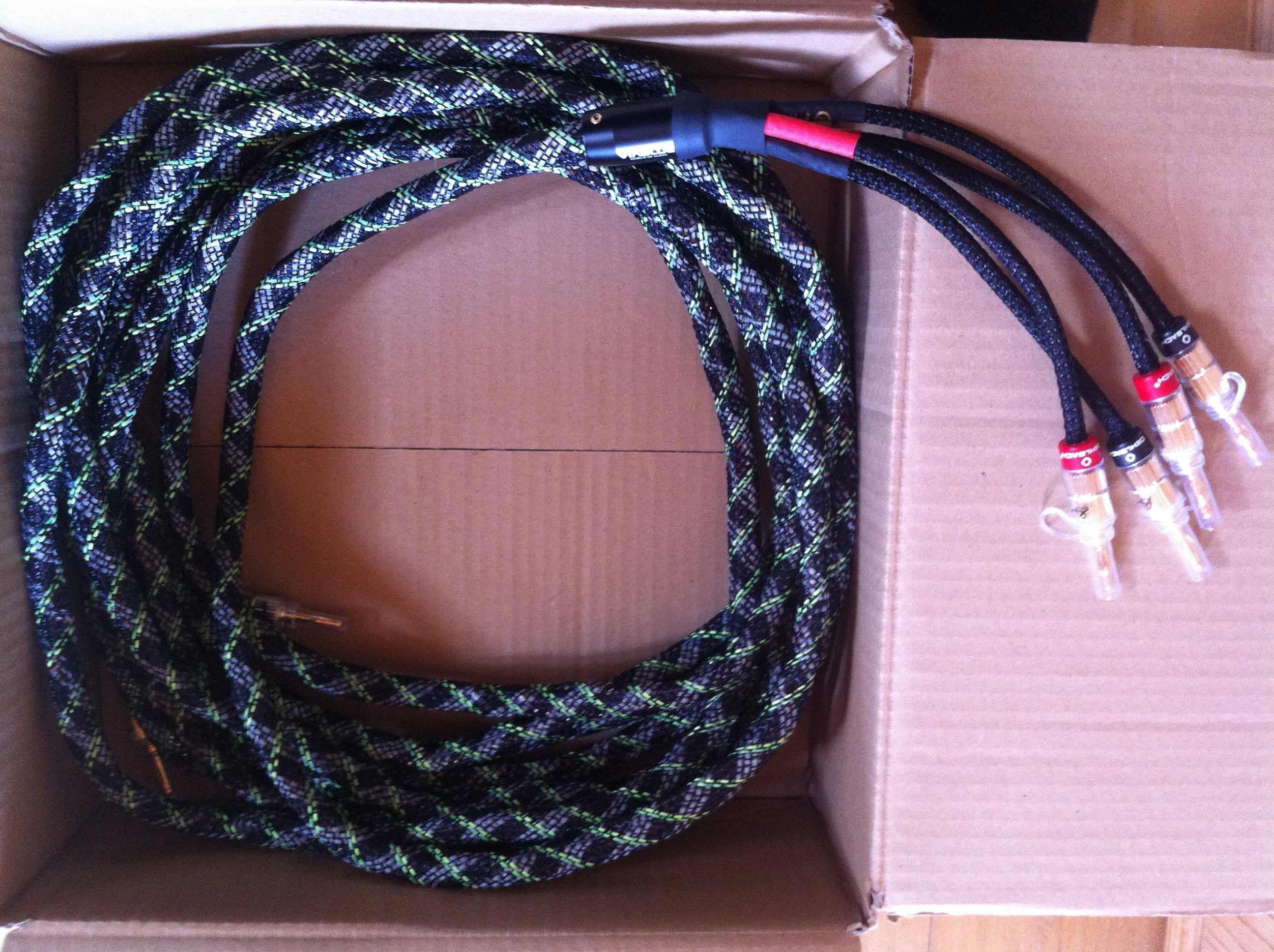

Hier ist mein Lautsprecherkabel.
Hab ihn selber angefertigt.
4qmm
8,5 m lang
2,2 kg

Schaut gut aus. Ich nehme an, dass es ein normales 2-adriges Kabel mit nebeneinander liegenden Adern ist (war)?
Wie passt sich der Gewebeschlauch an das eher flache Kabel an?

Im Gewebeschlauch sind 2 mal 2 adriges Kabel nebeneinander angelegt worden und mit Panzertape verbunden. :mrgreen:
Hab da einfach 4qmm Oehlbachkabel hergenommen.
Das Paket bestehend aus 4 Adern, hab ich dann mit ein Gewebeschlauch umhüllt. Das hält bomben fest. Das Kabel ist fast rund geworden aber nicht perfekt.

Ok, schade. Dann muss ich wohl erst ausprobieren wie es mit normalen 2-adrigen Kabeln ausschaut.

Ich habs grade mal mit nem Reststück Schlauch getestet - der MEDIUM hält auf dem normalen 2-adrigen (Maße ca. 9x4mm) nicht stramm, mit Schrumpfschlauch an den Enden vielleicht akzeptabel, aber auch mit ca 30cm aufgeschoben lässt er sich bei mir noch einfach abziehen.
SMALL ist allerdings zu klein.
Vielleicht wäre da das Sommercable passend, da die Ummantelung rund ist - glaube waren ca 9mm Durchmesser.

Dann lasse ich es wohl doch. Habe schon Kabel, die ich nur etwas verschönern wollte. Wieder neue Kabel kaufen kommt im Moment nicht in Frage. So wichtig ist es wieder nicht.

Wenn es "nur" um die Optik geht, könnte man doch einen Dummy, wie z.B. ein dünneres Kabel (das vielleicht eh im Keller rumliegt) oder einen dünnen Schlauch (aus dem Aquarien Zubehör) verwenden, um das Paket rund zu bekommen. :idea:
