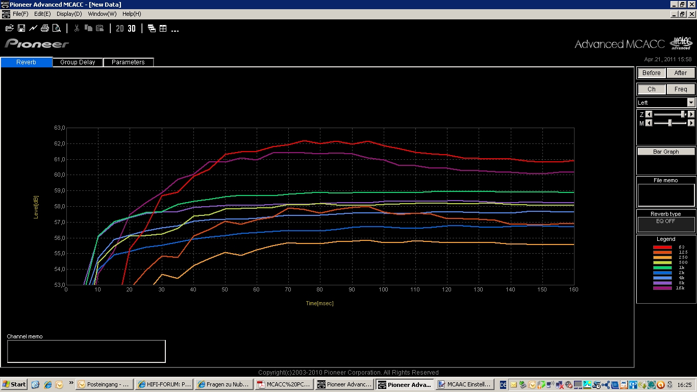

Ich habe mir mal meine MCACC Einstellungen auf den PC geladen....
Kann hier ein Fachmann sein Komentar abgeben??
Wie sollte das Diagramm im Idealfall ausschauen??

@opa38
Wenn du jetzt rechts oben von "Before" auf "After" klickst wirst du auch sehen was dein Rceiver "nach" dem Einmessen daraus gemacht hat. :mrgreen:
Die Kurven werden sicher enger beieinander liegen.
