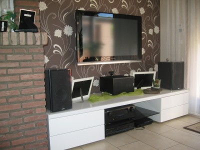

die TV-Ecke ist seit einiger Zeit fertig und ich will euch das Ergebnis zeigen:
Ich habe nuVero 4 und nuJu 35 getestet. Die 4'er haben gewonnen, da diese besser hier besser klingen und dazu auch besser aussehen.
Die nuJu's stehen nun im Party/Fitness-Keller ;-)
Die 4'er bereiten mir große Freude, auch wenn ich weiß, dass ich sie in dem Raum nicht voll ausreizen kann.
Ich überlege gerade, einen Center hinzuzufügen, um ihn gezielt in der Lautstärke regeln zu können und um evtl. den Center-Ton zu verbessern (momentan Phantom-Center).
Eine nuJu 35 habe ich mal testweise dazu gestellt und angeschlossen.
Ich habe gelesen, dass man wenn möglich nicht die Serien mischen sollte. Kennt ihr eine Test-DVD, um einfach zu testen, ob nuJu und nuVero hier sehr unterschiedlich klingen? (Testton/Geräuch von rechts nach links bewegend?)
Was würdet ihr hier als Center empfehlen? nuVero 7 ist zu groß und zu teuer ....
Kann der Center in der Mitte hinten an der Wand stehen?
Und ... gut aussiehen soll es auch noch ... ;-)
Zwischen den 4'er beträgt der Abstand 1,54 Meter.

Ich würde eine dritte nuVero 4 bevorzugen, denn dann ist das klanglich absolut homogen. Wenn möglich die Centerbox dann auch hinstellen.

nuVero 5 unterhalb des TV

Phantom-Center. Die 4er stehen anderthalb Meter auseinander, der Hörabstand ist deutlich grösser als die anderthalb Meter - ausser der separaten Regelbarkeit wirst du nicht viel gewinnen. Die rechte 4er steht eh schon wand-, äh fensternah und suboptimal.
Aber da du ja mit der nuJu als Center ausprobiert hast: Hat es dir deutlich besser gefallen? "Bringt's" was? Dann eine dritte vierer...

Der Haupt Seh- und Hörplatz ist ca 2m von den Boxen entfernt und mittig zum Fernseher.
Ein Phantomcenter wäre ja daher durchaus sinnvoll und auch günstig ;-)
Machmal wünsche ich mir aber ich könnte die Gesamtläutstärke etwas runternehmen und die Centerlautstärke anheben, wenn die Kinder schlafen oder der Center zu leise abgemischt wurde .... :)
Ein Center kommt aus optischen Gründen nur liegend in Frage.
nuvero 5 ist bestimmt eine Lösung; skeptisch bin ich nur wegen der 72-90 Hz untere Grenzfrequenz, da ich gerade bei TV-Spielfilmen nicht immer den Subwoofer mitlaufen lasse. Ich müsste den 5'er wahrscheinlich mal testen. Hm .. wenn ich den Center auf "small" und 80Hz Trennfrequenz stelle, wird dann beim Denon 1910 der untere Anteil an die Fronts ausgegeben (bei Subwoofer=on)?
Wie wäre die 3'er liegend? Wäre dies eine Alternative? Schmaler aber doppelt so tief wie der 5'er und bis 48 Hz.
Der CS-42 wäre vor allem preislich eine Alternative. So breit und hoch wie die 5'er, nur 23cm tiefer. Könnte man(Frau) ja noch eine Blumenvase abstellen :lol:
