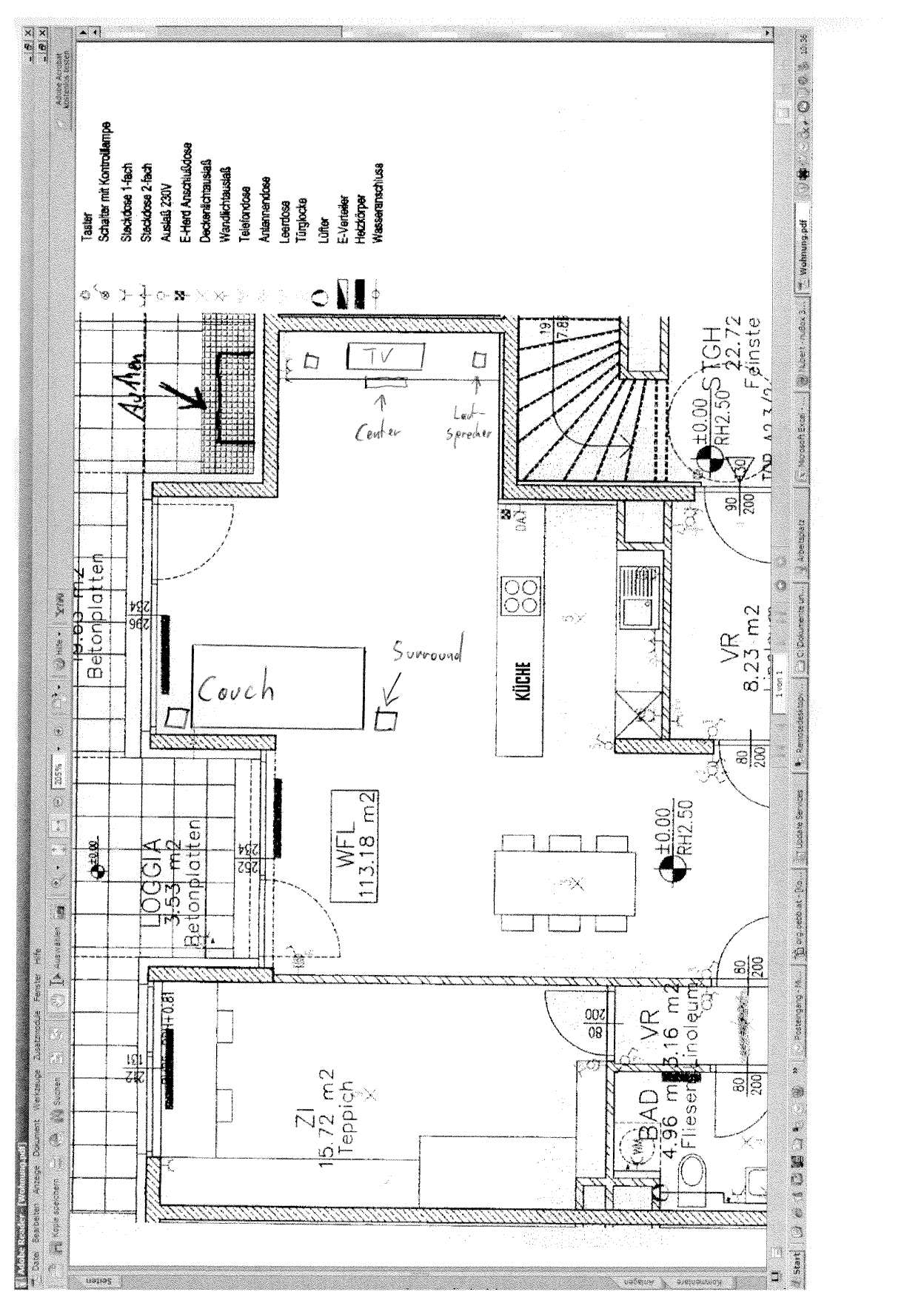

Anbei ein Foto von meiner Wohnung! Ich habe die wichtigen Sachen eingezeichnet! Leider hat mein Wohnzimmer einen komischen Schnitt!
Was sagt ihr denn dazu??

Hallo Clemsi,
erst mal willkommen im Forum.
Um aber direkt zur Sache zu kommen.
Normalerweise würde ich sagen das selbst ein Tauber einen Unterschied hören würde....
In deinem Fall wohl auch....aber die Aufstellung hat mit Surroundsound in meinen Augen nicht viel zu tun.
Das wirklich absolut mindeste wäre doch das man vom Hörplatz aus alle Lautsprecher sieht.Dazu müßte man auf der Couch ganz rechts sitzen.
Ralf

Auch von mir ein herzliches willkommen!
Ralf hat da leider recht mit dem was er sagt. Die Couch müsste erstens weiter nach rechts und zweitens näher ran.
Könnte die Couch nach rechts an die Küchenwand? Dazu müsste sie dann wie geschrieben noch etwas nach vorne, dann sähe die Sache wesentlich besser aus.
Ansonsten verschenkst du eine Menge Potenzial (jedes beliebigen Lautsprechers) und damit gibst du dann mehr Geld aus, als du Nutzen hast.
Berti

Re: NuBox 381 Set statt meinen Canton Movie 60 CX
Den Unterschied wirst du auf jeden Fall hören. Aber ich würde sofern Platz vorhanden ist zu den 481ern tendieren. Vor allem dann wenn du auch noch Boxenstative benötigst, welche die 381er dann in ein ganz anderes Preisgefüge drücken.

Hallo!
Danke für die INFO´s! Ich habe hier leider eine doofe Anordnung. Aber diese kann ich leider nicht ändern. Die Boxen würde ich auf jeden fall sehen.
Das ich hier kein 100% Kinoerlebnis habe ist mir klar. Aber si eklingen sicher um vieles besser als meine CANTON!!!
