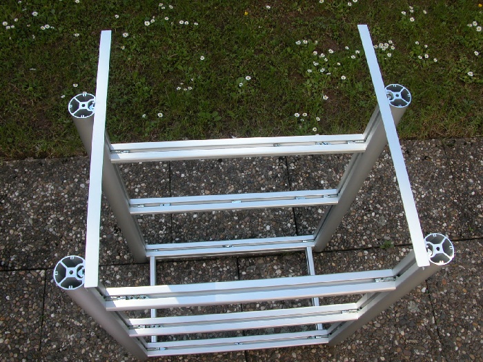

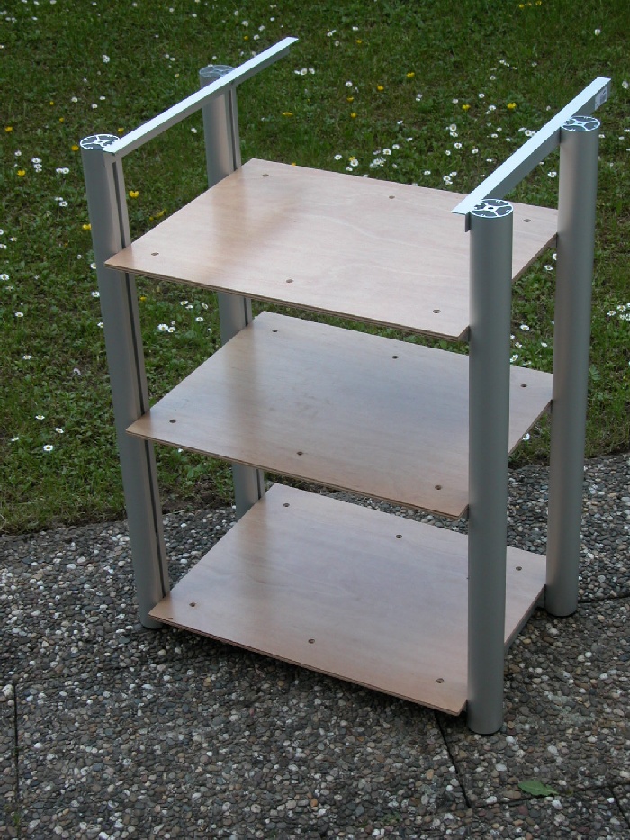

Gandalf - wie funktioniert denn das mit diesen rund-profilen?
Na klar, ist zwar schon was älter, aber damit habe ich mir ein Rack für's Schlafzimmer gebaut :
Das steht inzwischen bei meiner Mutter ... :-)
Für mein Schlafzimmer habe ich ein ähnliches Rack gebaut, ebenfalls mit den runden Profilen.
Die Bilder sind schon älter, die nuBox 511 stehen jetzt bei einer Bekannten, die sich daran jedesmal erfreut.
Die Holzplatte wollte ich noch durch eine Granitplatte ersetzen. :roll:

Hallo Gandalf,
hab ja schon mal einige Deiner Eigenkreationen bei Dir bewundern können, dieses hier mit den runden Profilen gefällt mir persönlich noch besser als die eckigen Profile.

Das Profil heißt korrekt Profil 8 R26-270°, natur.
Die Nut wird dann mit dem Abdeckprofil verschlossen, daß mit mehreren Clipsen in der Nut fixiert wird.
Abdeckprofil 8 R40 Al, natur
sowie mehrere Klipp 8 St, verzinkt
Eine Alternative mit etwas geringerem Durchmesser :
Profil 8 D40 4N, natur
