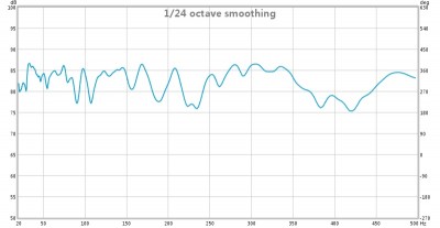

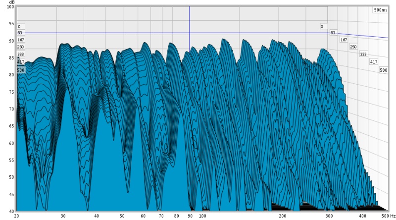

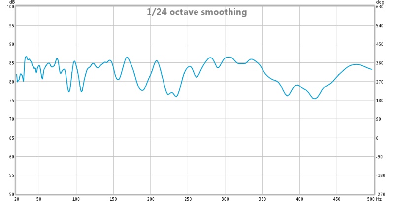

Ich habe heute mal mit REW den Nachhall von 20Hz-500Hz gemessen und eine extrem lange Nachhallzeit ermittelt (siehe Bilder).
Der Frequenzverlauf ist dank Antimode eigentlich sehr gut, was man von der Nachhallzeit nicht sagen kann.
Der restliche Frequenzverlauf ist um die 300ms also ok.
Was meint ihr dazu?

rocky hat geschrieben:Ich habe heute mal mit REW den Nachhall von 20Hz-500Hz gemessen und eine extrem lange Nachhallzeit ermittelt (siehe Bilder).
Das als Problem zu bezeichnen ist maximal geschmeichelt! Sowas Katastrophales hab ich ja noch nie gesehen
Hast du etwa gar nichts in deinem Raum stehen? Bei diesem Nachhall würde es sogar schon helfen, wenn du 5kg zunimmst! Der Raum braucht dringendst Hilfe in Form von Couch, Eckabsorbern und anderen Materialien!
Auch der FG ist nicht gut. Schau dir mal die Schwankungen an! Da sind immer noch Einbrüche von 10-15db!rocky hat geschrieben:Der Frequenzverlauf ist dank Antimode eigentlich sehr gut, was man von der Nachhallzeit nicht sagen kann.

laut REW sind ca.11dB Unterschied im Frequenzverlauf, kann aber auch sein das der Sub zu laut eingestellt ist.
Wie man auf den ersten Bildern sehen kann habe ich ein Wohn-Essbereich. Wobei der Essbereich wirklich noch leer ist, der Wohnbereich aber eigentlich nicht.
Oder wirkt sich das trotzdem auf die Messung aus?
