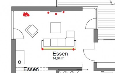

2012 soll der neubau bezogen werden. plan des wz im anhang (die größenangabe stimmt nicht. sind ca. 32m²).
geplant ist wieder eine 5.1 bzw 5.0 kombi. nun stellt sich die frage was. nline oder nuvero. standlsp. und auf sub verzichten oder nuvero 7 als front und center an die wand neben/unter den tv. als backs? diese sollen auf eine halbhohe mauer hinter der couch kommen. (ist nicht ideal. ich weiß)

Mit nuVero 11 oder 14 als Frontlautsprecher wirst erstmal keinen Sub benötigen. 7 Als Front ist imho ein zu teurer Luxus. NV 3 als Rearlautsprecher würde super gehen bei dir. Wenn möglich dennoch das Sofa etwas an die "untere" Wand ziehen, in der Mitte des Raumes wirst du in einem Bassloch sitzen.
Könnte mir NV 11 / 14 + 7 + 3 oder 4(wenn du die auch an die untere Wand stellen kannst) sehr gut vorstellen da aber wie gesagt, ist eine Frage des Budgets. Alternativ vielleicht auch NL 101, CS 72, DS 22/NL 32 + AW 1000, letzteren hast du ja schon.

Bedenke bei einer solchen Planung auch die Tiefe der Siebener. Die meisten Flachmänner unter den Fernsehern sind heute drei bis sagen wir zehn Zentimeter tief inklusive Aufhängung. Die Siebener sind dagegen 30 Zentimeter tief :? Meine, das könnte besch...eiden aussehen?

die nuvero 7 wären super für wandmontage und weg vom boden. dafür wird ein sub benötigt. bei den standlsp. könnte ich meie rmeinung den sub sparen.
