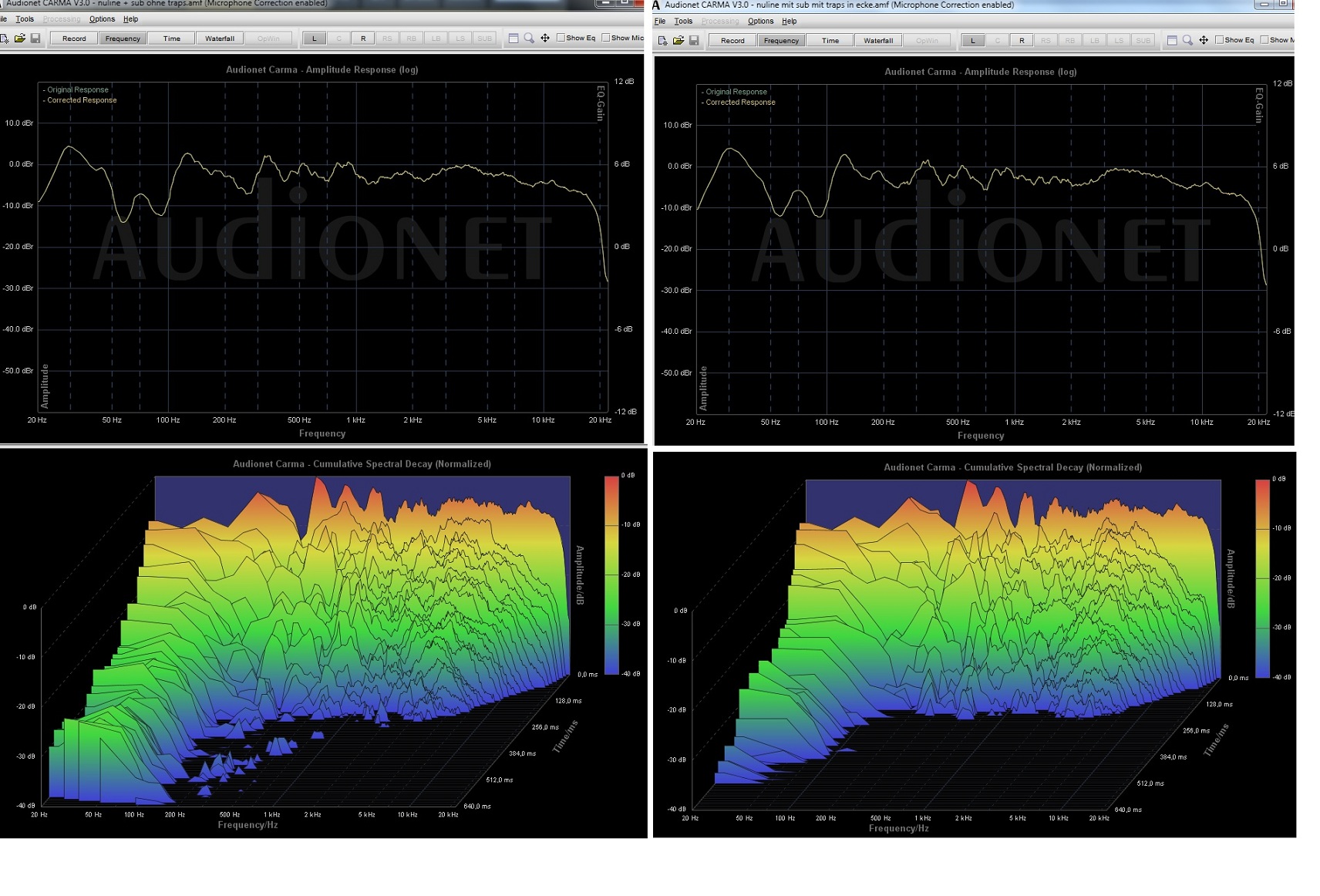

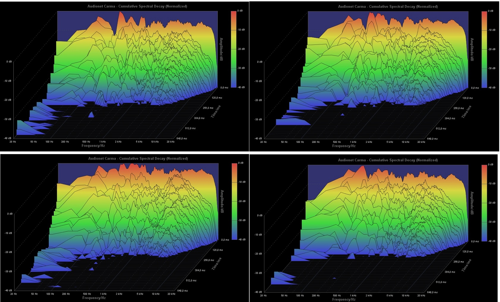

Bisher habe ich zwei Basstraps platziert, jeweils in eine vordere Ecke, die den kompletten geraden hinteren Wandanteil in der Höhe abdeckt. Die Unterschiede mit und ohne Basstraps des Frequenzganges und der frequenzabhängigen Nachhallzeiten (Wasserfalldiagramm) können den angehängten Diagrammen entnommen werden. Auf der linken Seite befinden sich die Diagramme ohne Basstraps, wobei die erste Datei den linken Kanal zeigt.
Interessanterweise zeigt der linke und rechte Kanal, unabhängig von den Basstraps, deutliche unterschiede in den Nachhallzeiten unter 100 Hz, besonders unter 50 Hz, obwohl der Subwoofer auf ca. 80 Hz Übernahmefrequenz eingestellt war und somit weder die linke noch die rechte Box diese Frequenzen überhaupt übertragen, v.a. die um 30 Hz, die eine große Nachhallzeit hat. Ich kann mir diesen reproduzierbaren Sachverhalt nicht erklären.

Wie lassen sich die Nachhallzeiten der Frequenzen unter 50 Hz kosten- und platzsparend reduzieren?
