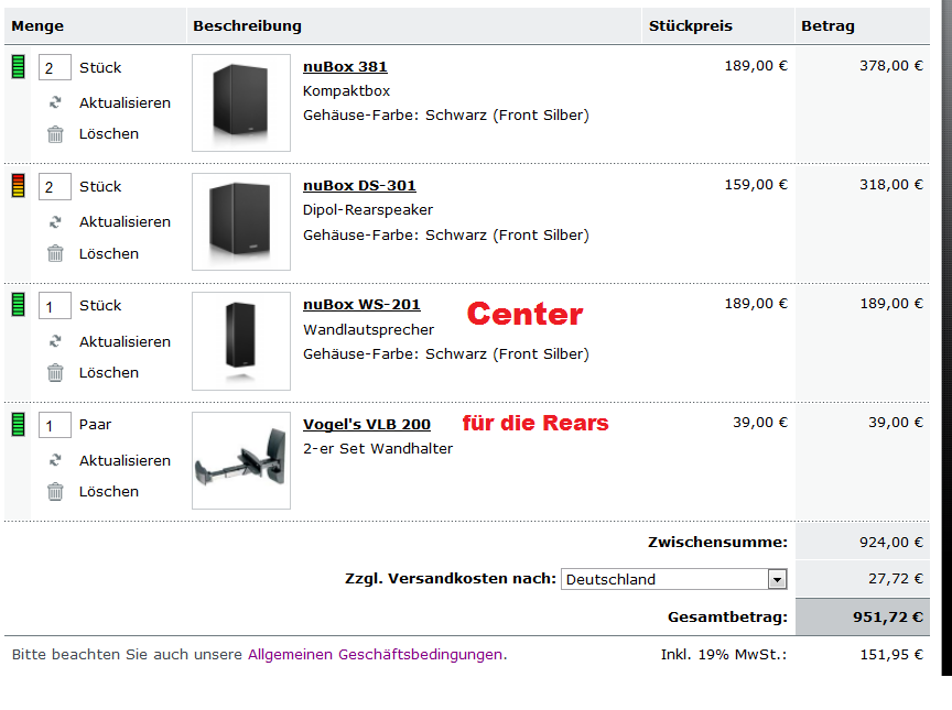

ich hab einen Kollegen mit den resistenen nubert-Virus angesteckt :D . Er würde sich folgendes Surround System kaufen:
Gut - schlecht? Eher das nubox-System oder das nuLine System?
Welcher AV-Receiver?
Danke für Eure Antworten.

hmm , wenn ich sehe was für Center gewählt worden sind , würde ich sagen.
Da hat sich jemand keine Gedanken gemacht. :?
Tausch in den angedachten Systemen den "Center" durch die jeweils gewählte Frontbox oder durch den richtigen Center der Serie, dann machts Sinn.
Für beide Systeme dann noch jeweils den passenden kleinen Sub dazu und einen der ständig empfohlenen AV Receiver mit dem BD Spieler aus gleichem Hause und fertig ist das Komplett-System.
Schau auch in den Surroundset-Konfigurator.
http://www.nubert.de/index.php?id=110
Die Empfehlung ist also evtl. ein Nubox 381 Set oder ein Nuline 32 Set.
Wenns ohne Sub sein soll wäre ein Nubox 481 Set sicher eine gute Wahl.

Warum sind denn die Wandlautsprecher keine gute Wahl als Center? Die Überlegung war eben die, dass die so schön "handlich" sind - die anderen beiden Center sind ja ein bissschen größer 8O

Hi Spooner,
der Center-Lautsprecher ist im Surround-Betrieb der wichtigste von allen. Ich würde ihm daher etwas mehr "Volumen" und Aufmerksamkeit schenken.
Ich selbst setze den CS-411 aus der nuBox Serie zusammen mit den nuBox511 ein. Ich fing nur mit den beiden 511ern an; wahnsinn, wieviel "das Ding in der Mitte" noch aufwertet... :D

Der Wichtigste? 8O
Ich dachte das wäre der unwichtigste, da der ja quasi nur Stimmen wiedergibt.
Die Sache bei meinem Kumpel ist die, dass die "richtigen" Center Lautsprecher doch etwas zu groß sind - also 35 Zentimeter Tief ist schon eine ordentliche Hausnummer.
Also Receiver würde der Onkyo TX-NR609 einigesetzt werden - in Ordnung?

Optimal wäre natürlich der 411, wenn der nicht geht kommt man auch mit dem WS zurecht.
Allerdings brauchst du dann einen Sub. Der tiefere Frequenzbereich von DS-301 und WS-201 wird nicht an die Front weitergeleitet, sprich du verlierst alle Frequenzanteil unterhalb ~75/115Hz.
Auch die 381 sind nicht wirklich richtig ausreichend um den LFE wiedergeben zu können.
Egal welcher Center:
Nimm das nuBox Set und kauf vom gesparten Geld einen AW-441 dazu. Mit dem Sub steckst du das nuLine Set 5x in die Tasche.
Die 381 kannst du in dem Fall auch gegen die 311 tauschen --> klanglich meiner Meinung nach besser, keine so großen Klötze wie die 381 und passen dann auch optisch und klanglich besser zum restlichen Set - Stichwort: Homogenität.
Die 311 kosten dann nochmal 100e weniger:
Also 470€ ingesamt - 360 für den 441 = 110€ Ersparnis im Vergleich zum nuLine Set und dafür eine richtige Heimkinoanlage.

Okay, danke für die Antwort.
Also sollte das Set dann so aussehen:

Nicht ganz.
Beim oberen Set kannst du alternativ zu 381 auch die 311 nehmen. Würde ich persönlich zumindest machen.
Hier wäre aber auch mal gut zu wissen, was er an Zimmergröße und Aufstellmöglichkeiten hat. Ebenso der beabsichtigte Einsatzzweck.
Beim unteren Set den nuLine AW-560 Subwoofer statt des 441.

Lipix hat geschrieben:Hier wäre aber auch mal gut zu wissen, was er an Zimmergröße
Da muss ich nachfragen
Ein 5.1. System sollte er ohne Probleme aufstellen können.
- Musik
- Filme
- Spiele (PS3)
Das habe ich mir fast schon gedacht ;)
Edit: Meinst du wirklich, dass der Unterschied so groß ist?

Spooner hat geschrieben: Ein 5.1. System sollte er ohne Probleme aufstellen können.
Bei der Aufstellung geht es dann auch primär um den Wandabstand, nicht das er z.B. die Front an die Wand hängen möchte oder direkt an der Wand platzieren möchte.
Den Unterschied zwischen 441 und 560 empfinde ich nicht als so gravierend, der 560 ist schon nochmal einen ticken besser, aber auch der 441 würde in dem Set zurecht kommen. Viel wichtiger wäre mir jedoch eine gleichwertige Optik der Anlage.
Es hilft ja nichts sich bei einer Gesamtausgabe von gut 3000€ (5.1 + AVR + Kabel + BD Player + TV usw...) sich 100€ zu sparen und am Ende siehts dann zusammen gewürfelt aus :wink:
Man bekommt ja auch keine wirklich gut zueinander passenden Farben von nuLine und nuBox. Vielleicht noch "Weiß" und "Black&Black", sonst fällt mir nichts ein.
