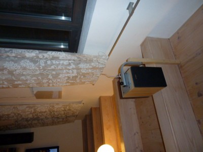

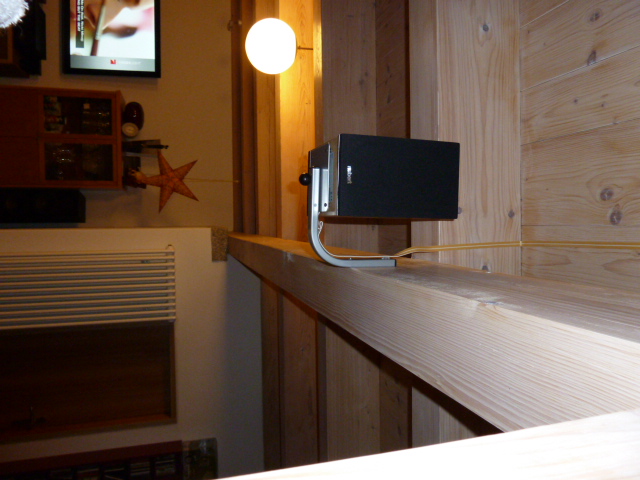

Hab für meine beiden nuBox DS-301 die Wandhalterungen WH-5 gekauft und das ganze dann in einer Höhe von ca. 2,5 Meter Unterkante LS.
Ist ja nicht wirklich optimal und optisch gefällt mir die Lösung auch nicht wirklich (meiner Frau gar nicht).
Optimal wäre eine Lösung mit einer ausziehbaren Teleskopstange, so dass eben die LS nur bei Heimkino in eine optimale Hörposition gebracht werden und sonst unter die Decke gehen.

es wäre cool geweßen wenn man die Bilder vorher gedreht hätte, dann würde man beim betrachten auch keine Genickstarre erleiden
vielleicht kann man dir ja dann helfen.

an der Holzdecke ließen sich die Boxen (quer!) mit einer Losen Rolle nahezu unsichtbar hinter den Deckenbalken verstecken und zum Gebrauch herunterlassen.

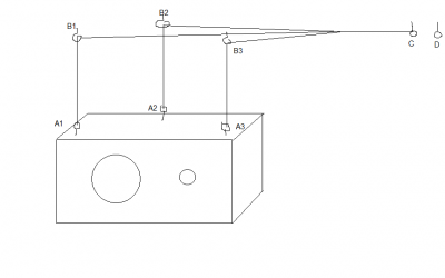

Hallo douggyheffernan,
war in letzter Zeit etwas eingespannt, deshalb erst jetzt eine weitere Reaktion auf deine Frage. Ich habe mir deine Situation nochmals durch den Kopf gehen lassen, die Lösung mit der losen Rolle würde zuviel Platz beanspruchen. Einfacher wäre eine Aufhängung über Schraubösen, da die Sourroundbox nicht so schwer ist, müsste auch dies funktionieren. (Kunststoffbezogene Schraubösen gibst beispielsweise im Bauhaus.) Für eine Führung über drei Punkte spricht, dass sich so die Box nach deinen Bedürfnissen ausrichtenlässt. Für Nylonseile (auch im Bauhaus) als Aufhängung spricht, dass sie wenig sichtbar sind und sich die Längen nachträglich anpassen lassen, so dass jederzeit die Höhe änderbar ist. Die Ösen A1-A3 bringst du an den Boxen an, die Schraubösen B1-B3 an der Holdecke und zwar so, dass sie an den Holzbrettern im spieglbildlichen Muster zur Box verteil sind, so kannst du sie nahezu bis an die Holzdecke ziehen. Der in deinen Bildern sichbare Querbalken dürfte die kleine Box anschließend in "Ruhestellung" nahezu verdecken. Der Punkt C könnte ebenfalls eine Schrauböse sein und bestimmt die Höhe, in der die Box in Betrieb hängen soll. Eine simplere Lösung wäre ein weißer Nage, falls du die Schnur mit einer kleinen Schlaufe abschließt. Wenn du die Schnur in den Punkt D fährst, sollte sich die Box in Ruhestellung an der Decke befinden. Ob in deiner Situation die Punkte C und D besser am Querbalken oder an der Decke selbst aufgehoben sind, musst du selbst ausprobieren bzw entscheiden. Im Anhang siehst du mein erstes Bild in Paint, ich glaube, man kann trotzdem die Grundidee erkennen. Dass die drei Seile der Aufhängung in eines zusammengeführt werden ist klar. Für das Lautsprecherkabel könntest du einfach einen Schraubhaken verwenden in den du den Bauch dann einhänst, wenn die Box in "Ruhestellung" steht.
Mit liebem Gruß
Detlef
Mit liebem Gruß
Detlef

Danke, das ist eine sehr gute Idee. Ich denke das läßt sich gut umsetzten.
Werde hier berichten wie das dann demnächst ausschaut
