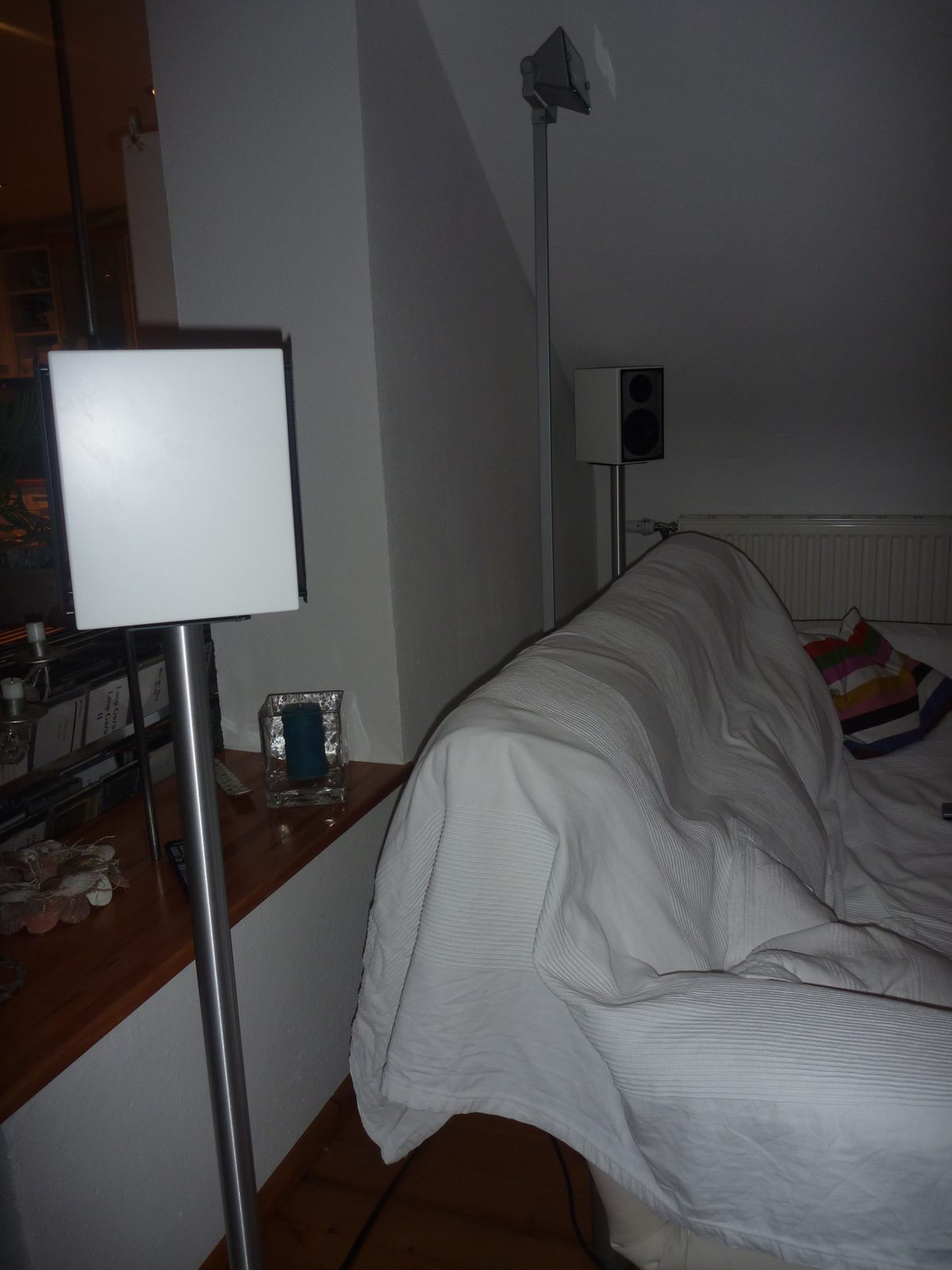

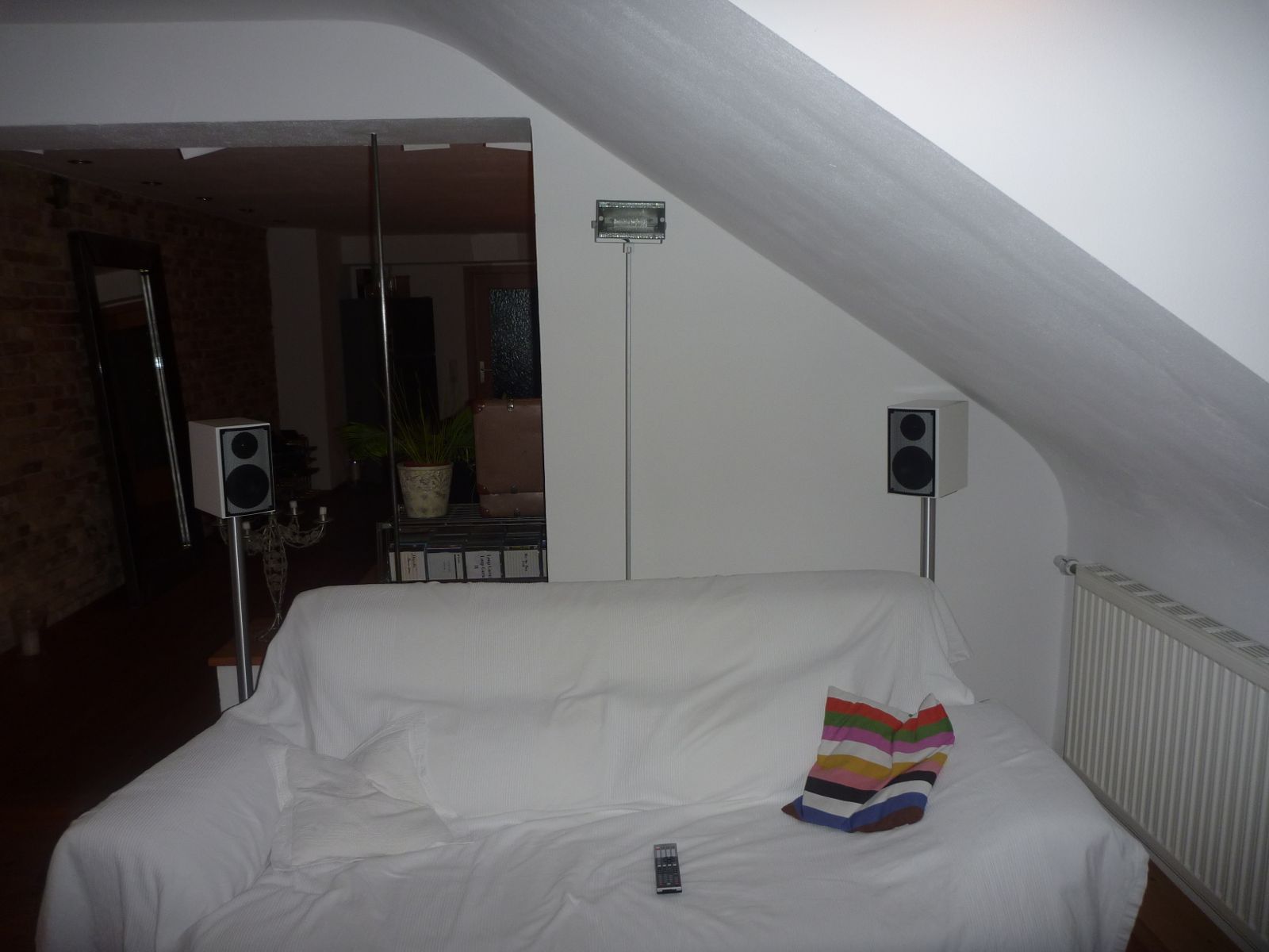

Servus zusammen,
bin sehr glücklich mit meinen NVs und den Dipolen für 5.1 aber wir haben schwierige Raumverhältnisse. Da wo keine Schräge ist, ist ne Balkontür und da wo die nicht ist ein Durchgang oder eine Tür.
Kurzum: Das Sofa muss bleiben wo es ist und die DS22 im Prinzip auch aber vielleicht kann man trotzdem was reißen.
1. Bringe es was, die Stative etwas zu kürzen? Das Sofa ist ca. 83cm hoch (Stativ = 1m) und meine Ohren befinden sich in ungefähr der gleichen Höhe wie die Sofalehne (83cm). Da die Dipole dicht am Sofa stehen müssen habe ich das Gefühl ich sitze unter dem Abstrahlwinkel nach unten. Aber wenn ich das Stativ kürze, strahlen die Ls dann nicht direkt gegen die Lehne des Sofas und nicht in Richtung meiner Löffel
2. Der LS an der Schräge steht sehr dicht an der Wand. Der andere strahlt in Richtung Durchgang (hier ist eine sehr große Wohnküche). Bringt es was auf Direktstrahler zu gehen? Einfach ausprobieren ist doof, weil die Kabelage etwas fummelig ist. Und eigentlich gefällt mir der diffuse Klang, aber vielleicht gehts ja irgendwie noch besser wenn ich auf Direktstrahler gehe. Oder ist das eine böde Idee?
Ach so:
Sofa vorziehen geht nicht, weil dann die Balkontür nicht mehr aufgeht und Dipole nebens Sofa geht auch nicht, weil die dann im Durchgang stehen usw. Ist wenig variabler Raum da.

Nubert gibt an die Dipole idealerweise, in einer Höhe von 1,30 m zu betreiben also stehen sie eigentlich gut auf den 1m hohen Ständern.
Gewöhne dich erstmal etwas dran, kannst sie zu deinem Hörplatz anwinkeln oder eher nach vorne strahlen lassen versuchen, und so wies dir
am besten gefällt lässt du es.
Ständer kürzen würde ich auf keinen Fall, dann hättest du sie direkt am Ohr stehen weil kein Platz nach hinten ist das wäre sehr schlecht
das passt schon so wie es ist.

da wirst du nicht viel machen können, wie gesagt ist die Höhe von 1m eigentlich schon zu wenig und meiner Meinung nach der Abstand zum Hörplatz zu kurz um auf Direktstrahler umzuschalten, aber das solltest du am besten selbst probieren.
Berti

prima. Danke. Dann lass ich das so und probiere ein bissl mit drehen usw. rum. Mir gings nur darum nicht aus Schusseligkeit Potential zu verlieren, weil ich nicht nachgefragt habe.
Eine deutliche Verbesserung, die sehr einfach war:
Die Einmessung hat -2db für die Rears ergeben und das hab ich auf -1 reduziert. Jetzt kesselts richtig schön. Was mich nur erstaunt sind die extremen Unterschiede bein Filmen. Bei 5.1 Aufnahmen ists natürlich super aber das hochrechnen von 2.0 ist immer total unterschiedlich, obwohl das gleiche Soundprogramm eingestellt ist. Auch Musik usw. wird mal sehr frontlastig und mal schön verteilt hochgerechnet, obwohls ja jedesmal Musik ist. Müsste das bei 2.0 nicht immer gleich oder zumindest ähnlich sein?
