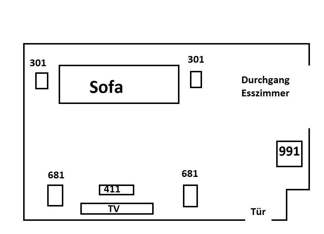

Auf der gegenüberliegenden Seite ist noch eine Tür die auf den Balkon geht, da kann ich ihn nicht hinstellen !
hinterm sofa habe ich noch nicht probiert...ist aber auch leider zu wenig platz ! (spätere Tests nicht ausgeschlossen !)
Ich glaub jetzt hab ichs hinbekommen... Der Sub steht jetzt so wie auf dem Bild, Phase 90°, Lautstärkeregler 9 Uhr Freq.Regler Rechtsanschlag, 20hz low cut, Soft Clipping an
Bei den besagten Szenen absolutes Erdbeben, ohne Dröhnen oder sonstige Störfaktoren...mir kommts jetzt echt vor als ob der Boden Wackelt
Leider immer noch kein Bass der in der Magengrube bemerkbar wird...aber ich glaube das stimmt jetzt alles so... hört sich echt gut an !
