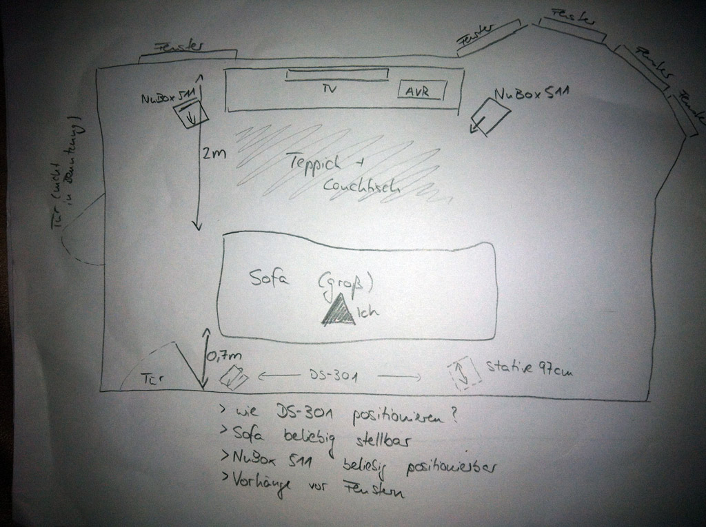

Hallo Leute,
ich habe eine "kurze" Frage zur optimalen Positionierung der Lautsprecher (NuBox 511, DS-301) in meinem Raum.
Die LS werden heute abgeholt und ich freu mich schon wie ein kleines Kind auf Weihnachten. :lol: Aber die ersten Vorbereitungen
wollen ja schon getroffen sein.
Bitte entschuldigt die katastrophale Skizze, aber ich hatte nur wenige Mittel zur Hand und ich fertige später gerne eine maßstabsgetreuere Skizze an,
wenn nötig.
Die Dimensionen passen in etwa und wie auf dem Bild erwähnt, es ist im Prinzip noch alles frei positionierbar! :lol:
Bin mir einfach unsicher wie die Dipole ideal aufzustellen sind. 30-50cm Wandabstand scheinen ideal habe ich mir sagen lassen. Und der Abstand und Ausrichtung zum Ohr? Fragen über Fragen...
LG Martin

MaKin hat geschrieben:Die Dimensionen passen in etwa und wie auf dem Bild erwähnt, es ist im Prinzip noch alles frei positionierbar! :lol:
Das klingt sehr gut!
MaKin hat geschrieben:Bin mir einfach unsicher wie die Dipole ideal aufzustellen sind.
Ich würde sie wohl seitlich hinten neben das Sofa stellen und direkt nach vorne strahlen lassen. Eine andere Möglichkeit wäre es, sie leicht hinter dem Sofa sich gegenseitig anstrahlen lassen.
Das gute bei den Stativen ist ja, dass du die Aufstellung auch schnell mal ändern kannst, wenn du willst.
Das Angebot, hier mal Probe zu hören steht noch, wenn du Lust hast, kann ich mir auch mal deinen Raum anhören dann ;):

Re: Optimale Ausrichtung (vorallem DS-301) in diesem Raum
Beitrag von Stevienew »
Schau doch einfach mal hier rein. Das ist sicher eine gute Basis und dann probierst Du einfach, wie es Dir am besten gefällt. Die Couch solltest Du soweit von der Wand abrücken, dass der Hörabstand ca. 1/5 der Raumlänge beträgt. Gleiches gilt für den Abstand der 511 zur Stirnwand!
Viel Spaß mit Deinem neuen Set :lol:
Beitrag von Lemke46 »
hallo,
wie wäre es, wenn du die Couch etwas (Sicht nach vorne..) nach rechts schieben würdest (so 50 cm)? Dann könnte der linke 301er auf Stativ neben die Couch und die rechte sowieso. Das wäre glaube ich schon fast optimal. (Diagonal zur gegenüberliegenden 511er schielend.
:wink:
Beitrag von König Ralf I »
Surroundboxen über Kopfhöhe waagerecht zum Hörplatz hin ausrichten.
Damit würde ich anfangen und wenns gefällt , lassen.
Beitrag von MaKin »
Habe es nach Handbuch gemacht. Im Grunde ergibt sich was ein Quadrat, Fronts mit mir ergeben das Stereodreieck und die Dipole stehen nichts ganz waagerecht ausgerichtet, sondern leicht zum Hörbereich geneigt. Ich dachte erst, dass sie in meine Richtung schauen müssen, quasi auf meine Ohren zeigend. :)
Habe die 511 so ausgerichtet, dass sie auf mich zeigen. Ist das falsch? Laut Anleitung sind sie nämlich parallel zur Wand ausgerichtet?
Beitrag von TasteOfMyCheese »
MaKin hat geschrieben: Habe die 511 so ausgerichtet, dass sie auf mich zeigen. Ist das falsch? Laut Anleitung sind sie nämlich parallel zur Wand ausgerichtet?
Normal ist es entweder so am besten, wie du es aktuell machst (auf dich zeigend), oder hinter dir vorbei strahlend, also vom jetzigen Zustand etwas in Richtung parallel drehen.
