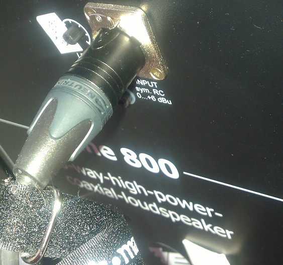

Ganz olles Thomann Kabel mit ordentlichen Neutrink Steckern.
Schön sieht das nicht aus, dafür ist es unfauffällig.
Früher habe ich auch mal Olflex Kabel verwendet, jenes passt perfekt in Speakon Stecker.
Was allgemein Steckverbindungen anbelangt, bin ich großer Neutrik Fan.
Alle Verbinder sind bezahlbar, durchdacht und haben eine gute Qualität.

@ Stefan: Recht hast Du schon, nur sind die ebend im Home HiFi ebend nicht gerade Standart. Im PA bereich dann schon eher.
Oder beim Selbstbau.
