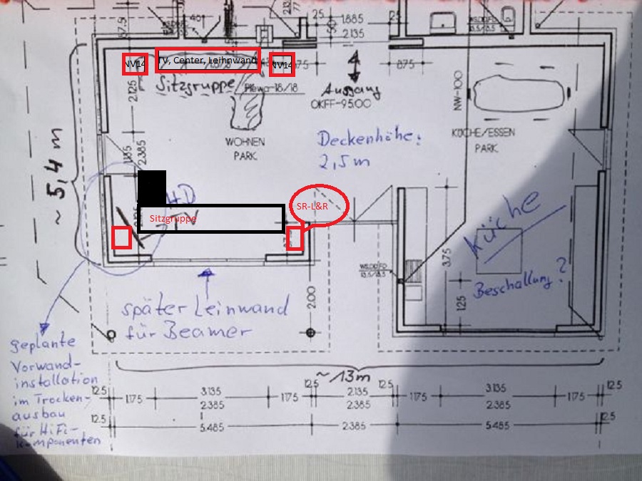

hallo,
es geht doch nichts über Fotos, bei denen man die Standorte der LS im Überblick sieht.
Wenn ein Center nicht unter den TV geht (wieso eigentlich nicht? TV auf den Center stellen), dann halt einen Wandlautsprecher als Center drüber z.B. den Nuvero5 oder die WS von Nuline oder Nubox. Dann brauchst du aber große Standlautsprecher links und rechts vom TV oder/und einen Subw.
Ich sehe da grundsätzlich kein Problem.
Möglich wäre auch, eine kleine Kompaktbox in das mittlere Regalabteil. Wenn es groß genug ist. :?

Hi,
mir würde sich die Frage stellen, wann die Beamer/Leinwand-Lösung kommen soll bzw.. geplant ist... Daran würde ich den Aufwand bemessen, den ich betreiben will.
Stereo-Dreieck...Center...hm.... Alles irgendwie machbar, aber die Frage ist, was du bereit bist, für den Ohrgenuss zu tun bzw wie weit... Möbel umstellen..., was sagt die Regierung?, usw. und wie gesagt: Wie lange noch bis zur obrigen Lsg.

Die aktuelle Lösung wird akustisch gesehen jedenfalls das schlechteste sein.
Fragt sich wirklich wie schnell deine Leinwand kommt, ansonsten frag ich mich ob du evtl die Hifiwand an die "obere" Wand stellen kannst, und das Sofa mit Abstand vor die Fensterwand. ;)

Hallo BMA,
einfach Sofa und Leinwand tauschen (also nicht zum Fenster schauen, sondern von Fenster zu Wand) und schon passt's. Aber wie ist's mit dem WAF.

Also ich denke, Du solltest eventuell vorerst mal auf den Center verzichten und sehen bzw. hören, ob das nicht auch ohne geht. :roll:
Lieber keinen Center, als einen schlecht plazierten.
Ansonsten halte ich den Vorschlag von Möhrstädter nicht so schlecht, das würde ich einfach mal ausprobieren, wenn Deine Frau da mitspielt...... :roll:
Sehe gerade, das ja wohl beide Fenster bis zum Boden gehen. Ist das richtig? Dann ginge der Tausch nicht so ohne weiteres. :cry:

Problem gelöst 8)
Eine Andere Möglichkeit sehen ich nicht und Kompromisse musst du für guten Klang nun mal eingehen.
Eine Notlösung für die Ecke, würde für mich nicht in Frage kommen, dass wäre nichts ganzes und nichts halbes.
Ach ja, den sub gibts auch auf Rädern, wäre schon mal ein guter Kompromiss für deine Frau :mrgreen:

Deine Umstellung hat nur den Nachteil, das er nicht mehr zur Balkontüre rauskommt.............. :oops:

Gandalf hat geschrieben:Deine Umstellung hat nur den Nachteil, das er nicht mehr zur Balkontüre rauskommt.............. :oops:
Dann muss das Sofa weiter in die Mitte, das kann man auch ohne Ls. mal rücken und testen ob man damit leben kann.
Hallo, für NV14 würde ich (fast) alles tun :cry:

Und ausserdem, wer ein Haus hat und am Heimkino interessiert ist, der nimmt das auch in Kauf.
Schliesslich hat nicht jeder die Möglichkeit und Träumt von sowas und dann mit Nv14 betreiben, ist das Sahnehäubchen :D

Das große Fenster im Rücken halte ich für keine gute Lösung, weder akustisch (Reflexionen) noch optisch (verbauter Blick, helles Fenster im Rücken, Reflexionen auf dem TV).
Es kommt da auch auf deine Schwerpunkte an; wenn Leinwand und Beamer die regelmäßige Lösung fürs Heimkino werden, dann wird der Fernseher womöglich nur noch für Nachrichten, olle Serien, Kinderfilme und dergleichen gebraucht - das geht dann ggf. auch mit "verschobener Soundfront" oder mit dem TV-Ton.
