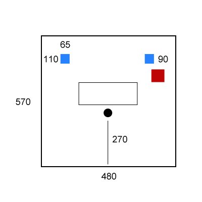

Ich hab grad festgestellt, dass mich der Bass vom AW-991 richtig wegfetzt wenn ich im Bett liege. Zurück am Arbeitsplatz (Tisch in der mitte des Raums) hör ich davon gar nix mehr! Jetzt hab ich die Vermutung, dass sich der Subwoofer selbst auschlöscht. Die Wellenlängen vom Bass sind ja in etwa 4 Meter. Der Subwoofer sowie die Wände sind alle zwischen 2-4 Meter von meinem Arbeitsplatz entfernt. .. also ca 2 mal die Wellelänge des Basses.
Was mach ich jetzt? Wo stell ich meinen Subwoofer auf?
Ich hab mir grad ein 5m langes Kabel bestellt, und dann versuch ich mal den Subwoofer in die nähe meines Tisches zu stellen, aber dann muss ich vermutlich die Phasenverschiebung meines Subwoofers anpassen, oder? (Derzeit wie von Nubert vorgeschlagen 180°)

JUpp - Raummitte ist ein Druckminimum. Hier hilft nur Hörposition oder Subwoofer umzulegen. Eine Verlagerung um ca. 30cm kann schon viel ausmachen - musst also das nicht gleich meterweise umstellen ;-)
Eine Raumwand wiederrum ist Druckmaxima - sprich hier kommt es zum Dröhnen.
Ansonsten sind bei Akustikproblemen eine Raumskizze mit Abständen zu den Wänden immer hilfreich.

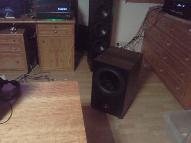

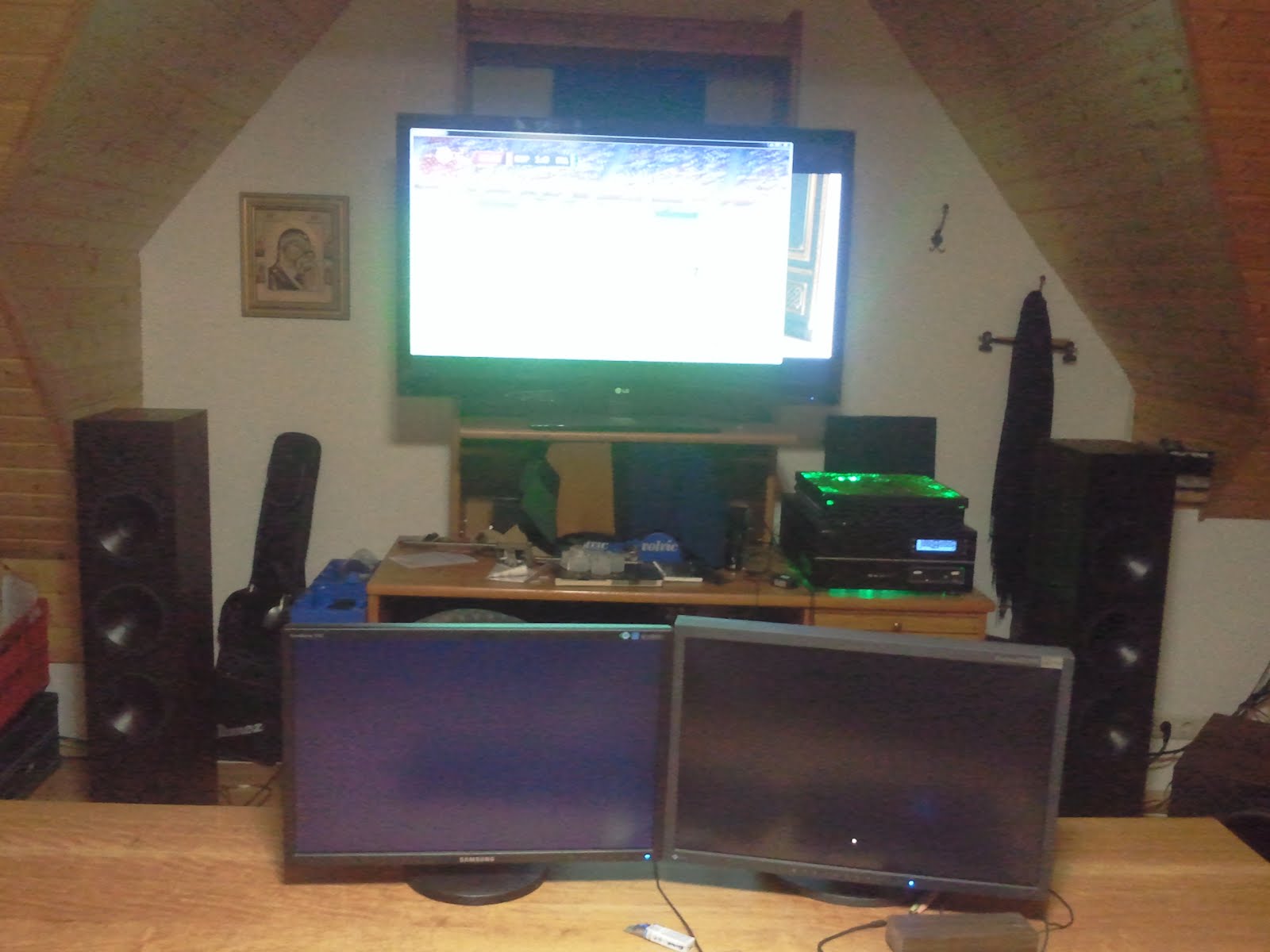

Hier 3 schnell gemachte Bilder. Der Subwoofer hat momenten keine feste Position weil ich ihn dauernd umstell. Momentan ist auch alles ein wenig so eine Übergangslösung ;)
