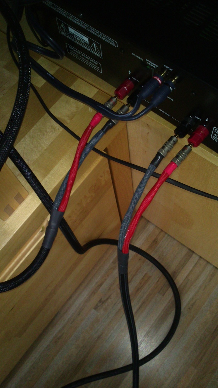

nachdem ich mich auch mal an mein erstes DIY-"High-End"-LS-Kabel getraut habe, will ich euch das Ergebnis nicht vorenthalten. Mein Dank an dieser Stelle gilt Randy666 und Gandalf, die mich mit Tipps und Sleeve-Proben und Gewindeschrauben versorgt haben!
LS-Kabel an der Rotel-Endstufe
LS-Kabel an einer nuLine 32
Verwendet habe ich ein Cordial CLS 425 (also 4x2,5qmm Kabel) von Thomann mit einem schwarzen Sleeve von MDPC-X, Aderendhülsen von ViaBlue und Hohlbananenstecker (Ebay).
Je zwei der 2.5qmm-Litzen hab ich dann nochmals verdrillt und mit Schrumpfschlauch und Sleeves (Color X und Titanium II) überzogen.
Die Farben sind in echt viel dunkler.
