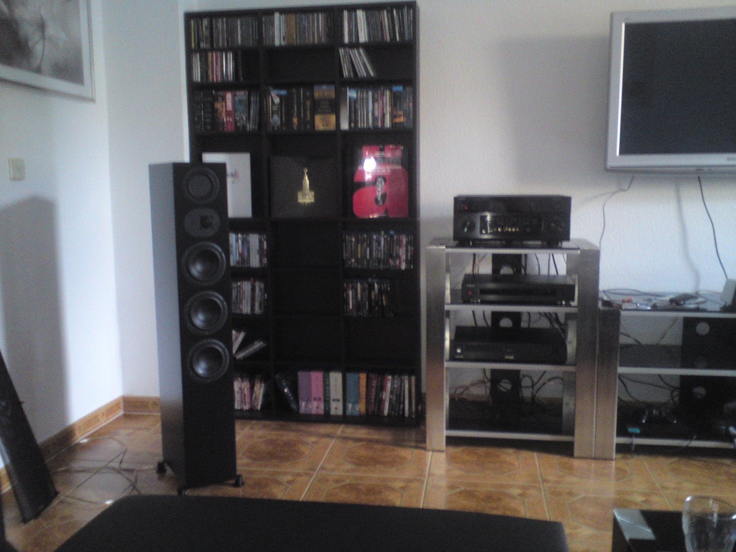

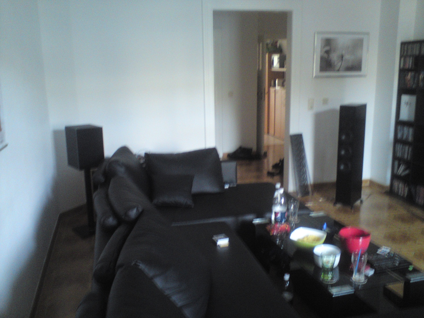

Wie ihr hoffentlich den Bildern entnehmen könnt, ist der Boden des Raumes gefliest und die Möbelierung besteht nur den Edelstahl/Glas Racks, den Holzregalen hinter den NL und einem Sofa+ Glastisch, also eher einen hallender Raum. Die Decke Hat an jeder der vier Ecken ein Rundung (siehe Bild im Anhang).
Aufstellung:
Vom zentralen Hörplatz aus: die beiden NL 2,8m, der center 2,8 m, der rechte rear 1,7 m und der linke 1,65 m. (Vorher die NB an der NL-Position und als rear 2 weitere sony quäker)

Ich habe Versucht die Aufstellung zu optimieren, ist mir das gelungen?(1/5 Regel usw.)
besondere Decke mit Rundung
Gesamteindruck der linken Seite, um Verhältnisse im Raum sehen zu können
Linke Frontbox 75cm von Ecke entfernt, 50cm von linker wand

Die Aufstellung sieht jetzt für mein dafürhalten so schlecht auch nicht aus (wobei der Raum zu schallhart sein dürfte). Die Couch vlt. etwas weiter zurück an die Wand schieben. 8O

Ich könnte mir auf jeden Fall vorstellen, dass deine Probleme in der Raumakustik liegen und zwar hier nicht an der Aufstellung der Boxen sondern dem starken Nachhall des Raumes. In diesem schallharten Raum wird der Hochton sehr deutlich verstärkt, wodurch der Bass verhältnismäßig abfällt. Um dann überhaupt Bass zu hören musst du relativ laut drehen, obwohl es eigentlich (ohne den schallharten Raum) noch gar nicht so laut wäre. Du kannst ja mal versuchen, die Höhen/Mitten abzusenken (mittels Schalter an der Box) und eventuell den Bass zu verstärken.

Wie Berti schon richtig schrieb: durch die vielen schallharten Flächen bei dir, kann es passieren, dass dir der Hochton mit den NL284 zu vordergründig gerät. Dann geht der Rest auch flöten. Ich habe hier unten trotz recht guter Dämmung den Hochton nur mit Mühe in den Griff bekommen.
Kannst du mit Teppichen etwas experimentieren? Ein gestrafftes Bassbild kannst du auch mit Eckabsorbern erreichen.
Raumakustik ist aber ein großes Thema, mit jeder Menge Details und leider auch möglicher Fehlerquellen.
Was du natürlich auch mal probieren könntest, die LS in einen anderen Raum bei dir stellen (möglicherweise Schlafzimmer oder ähnliches), Hauptsache genug Dämmung wie Teppiche, dicke Gardinen, Raum der mit ausreichend Möbeln bestückt ist und dort mal hören wie es klingt :?: So was macht viel Arbeit, aber was muss das muss.
