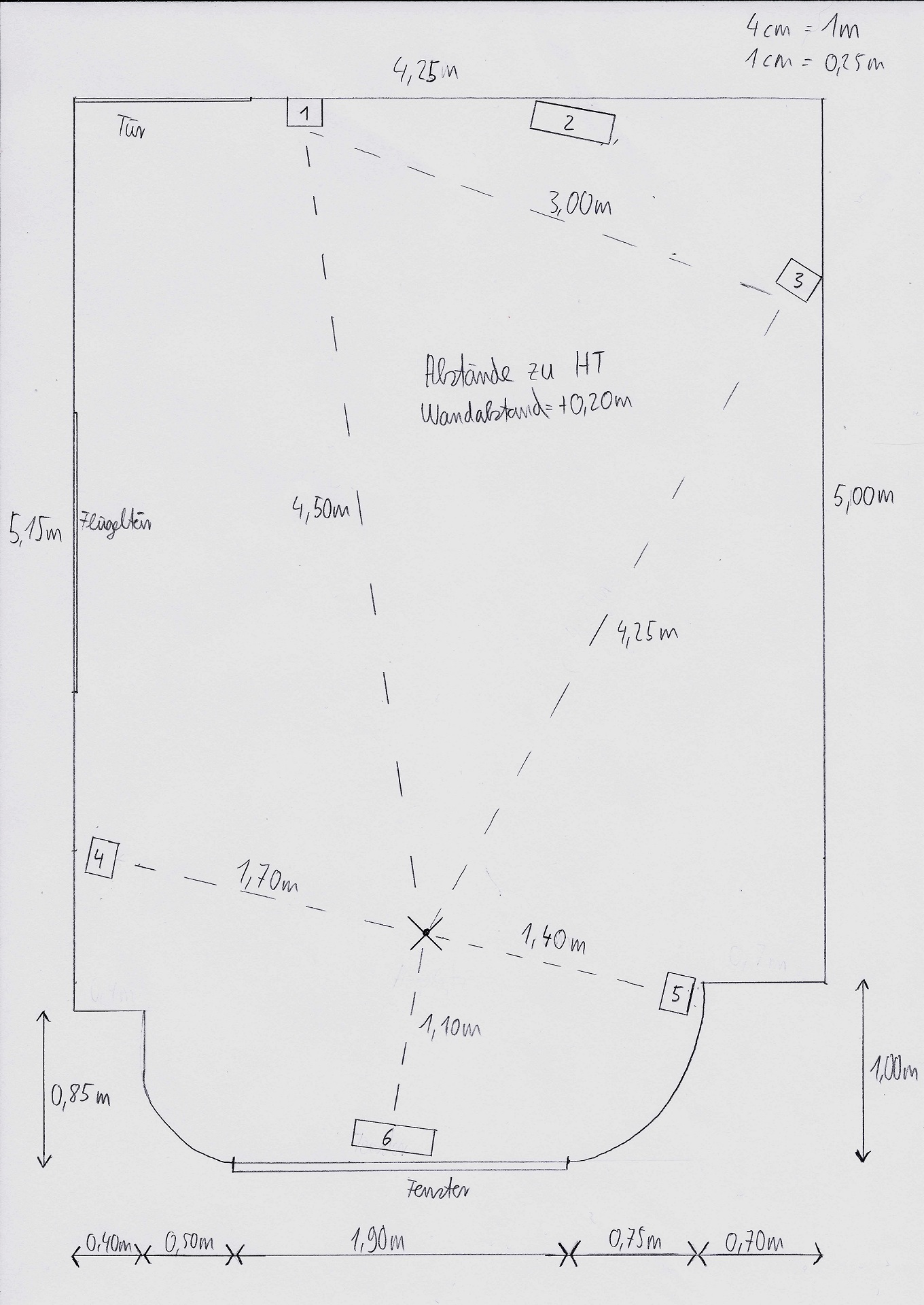

So hier mal eine aktuelle Raumskizze.
Von den Proportionen sind die nV5 eingezeichnet. Es ist alles halbwegs maßstäblich, die Bemaßung hab ich mal praxisgerecht ausgeführt.
Die Ls Positionen 4 und 5 sind meine aktuellen Dipole, der Ls 6 ist nur mal eine Option die ich aber wahrscheinlich nicht nutzen werden.
In dem Fall wäre für den Rearbereich auch ne Menge Spielraum zur Positionierung.
Deckenhöhe 3,6m
PS: Bild auf Vollbild vergrößern, sonst wird es bei mir verpixelt angezeigt...

ja, ich erinnere mich an die damalige Wechselaktion. Hast sie also so schräg gestellt, wie es es damals auch andachte?
Wie klingt das "mit dem Stereodreieck". Kann der AVR das ausgleichen? Für die Raummoden müsste der "Nicht-Quader-Aufbau" doch eigentlich besser sein, oder?

Moins,
schöner Raum...
Meine Idee zu den Rears:
a) Mann könnet die Nr.5 auch wie Nr.4 (also direkt gegenüber plazieren) bei Verwendung von Nuvero3 oder DS-22
Zudem als Ergänzungsoption, jeweils in den Kurven links und rechts neben dem Fenster hinten, Surround-Back-LS anbringen.
b) Mann könnte auch Nr.4 weiter zurückschieben bis fast in die Ecke, Nr.5 gegenüber genauso anbringen, 45 Grad in den Raum drehen und das Sofa
Rund 30-40cm nach vornschieben. Bei Verwendung Nuvero5 als Direktstrahler.
Bei den Front stört die Tür links natürlich, sonst wäre die Aufstellung noch einfacher.
Klaus

Lemke46 hat geschrieben:Hast sie also so schräg gestellt, wie es es damals auch andachte?
Ja, dass ging auch wegen den Möbeln damals nicht besser. Im neuen Aufbau soll der FL an die linke Wand auf Höhe des FR. Damit hätte ich dann ein ziemlich exaktes Stereodreieck mit 4,10-4,25m Kantenlänge.
Wie sich jetzt der schräge Aufbau auf Raummoden auswirkt weis ich nicht. Die Front war eh bei 80Hz getrennt und die beiden Sub standen auf ungefähr 1/4 in der Front. Dadurch kommen die ersten paar Moden so oder so vom Sub und die standen recht gut.
Obenraus - keine Ahnung.
Ich hab die Skizze auch nur für den Rear Aufbau rein - wobei ich gerade zu 5x nV5 tendieren und wenn mir das nicht gefällt 6x nV5 draus machen.
